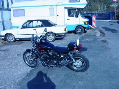

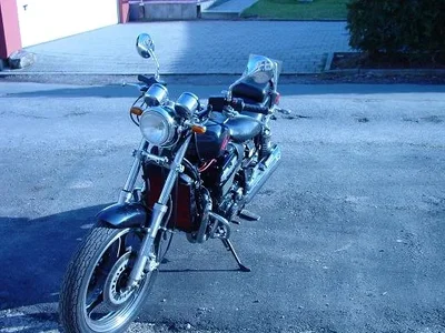

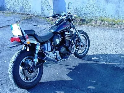

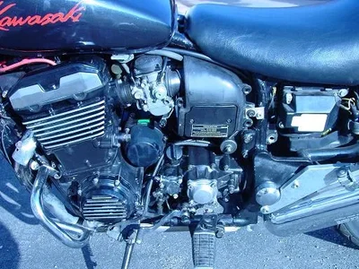

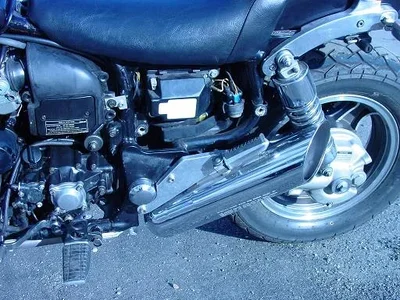

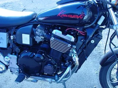

Habe ein paar neue Bilder, bald ist sie fertig, Probefahrten bisher super.
Gruß Balzi |

Moin Balzi,
gefällt mir gut. Macht was her der Motor in dem Teil. Weiter so.!!

yep - passt da optisch gut rein und technisch bestimmt auch fein...

Servus,
ist super geworden!!! Gruß Mike

27.02.2006, 19:11 | #6 | |
Paßt evtl.der ZRX Motordeckel(Zündung)auf den 900r Motor??? Mfg Dirk |
27.02.2006, 20:43 | #7 |
Ja, Zünddeckel passt auch der Kupplungsdeckel weil Dichtungen sind für beide Modelle gleich.

13.03.2006, 11:32 | #8 |
710 er
Hey,was mir gerade so auffällt nu kannste ja das 710er von beiden
seiten einfüllen .Rechts geht es wohl auch noch besser.Ein toller nebeneffekt.Oder täsche ich mich! Gruß Lully |

13.03.2006, 14:06 | #10 |
Bisher sieht es gut aus, Eli ist Bj. 85 und der ZRX von 99 od 2000 ist auf 98 Ps, die Eli hat bei 900ccm -115 PS.
Abgasreinigung ist auch vorhanden, war schon bei der 85 in Serien sind halt die Ami-Vorschriften, der ZRX hat das auch. Gruß Balzi |

Beiträge: 5.851
Hier in Stuttgart fährt eine alte GS 1000 mit Banditmotor und Turbolader rum. Alles eingetragen. Übrigens gibt es eine Firma, die ZRX-Motoren in alte Kawas umbaut und verkauft. Also gehts auf jeden Fall. Bikergruß Dirk
