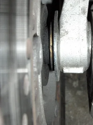

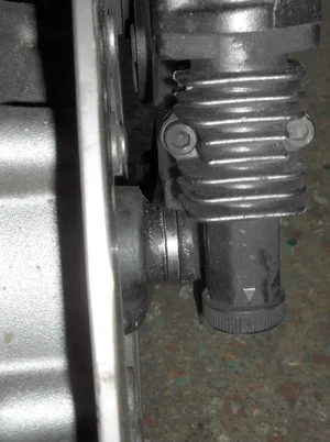

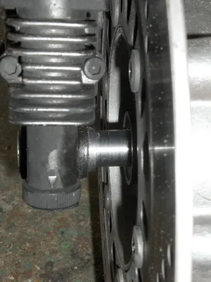

Hallo, so wie es aussieht, hättest Du das gleiche Tachoschneckenproblem wie ich, wenn die Bremsscheibe 2mm dicker wäre ind Aufnahme!? Beim Anziehen der Achse würde ich mich an das vorgeschriebene Drehmoment halten. Die Achsverschraubung ergibt mit den Gabelholmen nur eine Formschlüssige Verbindung. In dieser Verbindung ist durchaus etwas Spiel möglich. Die Kraftschlüssige Verbindung wird erst erreicht durch die Achsklemmschrauben. Ähnlich wie die Hinterachse. Gruß Lutz
Geändert von Lutz (08.06.2006 um 23:26 Uhr) |
08.06.2006, 22:49 | #79 | |
Betreffend Anzugsmoment der Achsmutter resp. Achse. In den Büchern steht bekanntlich das man das Ding mit 88 Nm festziehen soll. Hast du das schon mal versucht? Ich schon. Hat mich ne Zählerschnecke gekostet. Auch wenn du es schaffen würdest, wie würdest du das Teil wieder lösen? Nee du, ich halt mich da an die Jungs hier vom Forum und meinen Mechaniker. Richtig handfest anziehen und mit den Achsklemmbolzen wird das alles schön satt, ist deren und meine Meinung. Ich meine, ist ja meine 4. GPZ und keine hatte jemals einen Unfall oder sonstige Schäden durch falsche Anzugsmomente. Nur chronischer Geldmangel war für die Wechsel verantwortlich. Auch denke ich, wenn du die Gute nicht dauernd über 200 fährst, genügen die Original-Bremsen vollauf, mit dem neuen Roadtec Metzler vorne, ribbelt wirklich nichts mehr. Ist eine wahre Freude. Und bislang sind mir auch noch keine besseren Scheiben über den Weg gelaufen, ich meine jetzt auch von der Optik her. Ich melde mich wieder, sobald die ganze Sache durch die MFK (unser TÜV) abgenommen ist, damit die restlichen Schweizer mit dem Umbau beginnen können. An dieser Stelle mal wieder allen einen lieben Dank für Eure unermüdlichen Tips und Tricks. Ohne Euch alle, wäre dies niemals entstanden. Vielen Dank. Und nun verzeiht, ich habe was zu erledigen hihi.... |
08.06.2006, 23:25 | #80 | |
Kawasaki Industries Registriert seit: 25.06.2000
Ort: Rivenich
Beiträge: 557
Renommee-Modifikator: 24 |
Habe noch nie Probleme mit den 88NM gehabt. Hatte auch anden ausgebauten Gabeltauchrohren beim Einpassen der Distanzen mit diesem Drehmoment gearbeitet und weder beim lösen noch beim anziehen Probleme gehabt. Glaube auch nict das etwas mit geringeren Drehmoment passiert, aber Tatsache ist, das die Achse mit zu geringen Drehmoment geschwächt wird. Habe übrigens kein Problem mit original Scheiben, auf meiner waren aber noch nie andere Scheiben drauf, habe die Maschine vor über 9 Jahren mit diesen Scheiben gekauft. Gruß Lutz

Heute durfte ich die AVDS-Abdeckplatten abholen
Die Dinger sind CNC-gefräst und waren nicht billig (ca. 90 Euronen). Was aber echt cool ist (für mich), die sind "Made in Thun". Früher hatte die Firma ausschliesslich für die Rüstungsindustrie gearbeitet, doch nachdem alle nur noch quatschen und keiner mehr schiesst, haben sich diese Arbeiter auch umformieren müssen. Aber machen gute Jobs echt... Geändert von ninja-tinu (20.03.2007 um 19:25 Uhr) Grund: Preis vergessen, kann ja nicht davon quatschen und nichts dazu sagen, oder???? |

AVDS Abdeckplatte Vorlage
Na und das sagst mir jetzt glei so ins Gsicht raus?
Ich hatte doch so grosse Freude daran und habe sie extra zum fotografieren auf mein Lieblingskuschelkissen gelecht ... Problematik ist, dass man unter dem Suchbegriff deine Adresse nicht findet, vielleicht sollte man dies irgendwie ändern. Ich versuch, indem ich dieser Antwort einen Titel verpasse. Tja, ich habs ja schon viele Male geschrieben, hier ist das Leben ein bissel teurer, aber ich habe trotzdem eine Scheissfreude an den Dingerchen... |
20.03.2007, 20:05 | #92 |
Kawasaki Industries |
Ne technische Zeichnung wäre echt nicht schlecht, dann würde ich mir die Dinger selber fräsen.
Ich hab zwar keine CNC-Maschine zur Verfügung (ist auch nicht meine^^), weshalb ich nicht all zu viele herstellen kann aber 2-3 Paar sollte ich schon über behalten. Würde dann nur das Material kosten. Muss das eigentlich was besonders stabiles sein oder reicht "einfaches" Alu? Ansonsten muss ich warten, bis meine Dicke hier ist und ich alles ausmessen kann. Daraus würde ich dann wohl ne CAD-Zeichnung machen, wenn ich zuviel Zeit hab mach ich auch nen ProE Modell für die CNC Benutzer unter euch. Wird aber mind. 3 Wochen dauern, da ich gerade viel um die Ohren hab. mfg Nicklas PS: Sorry fürs OT
So when you die, the only kingdom you'll see Is two-foot wide (0,61m) and six feet (1,82m) deep! Ratte 2015 |
20.03.2007, 20:21 | #93 |
AVDS Abdeckplatte Material Beschaffenheit Legierung
Das war jetzt Alu. Ich werde die Firma fragen, ob sie mir die Unterlagen zur Verfügung stellen.

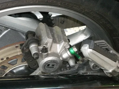

Kannst du mir noch verraten, welche Bremsleitung du genommen hast? Passt da eine der Zephyr ran? Oder ist das Massanfertigung? |
24.03.2007, 19:07 | #99 |
Kawasaki Industries Registriert seit: 15.03.2002
Ort: Safenwil
Beiträge: 101
Renommee-Modifikator: 23 |
Hi Tinu
habe beim Wiederaufbau der GPZ Stahlflex Leitungen verwendet und das Antidoof einfach abgehängt. Ich habe die Länge gemessen und die Leitungen nach Mass anfertigen lassen. Kostet meistens nix extra, solange sich die Länge im normalen Rahmen bewegt. Gruss, Ralph
