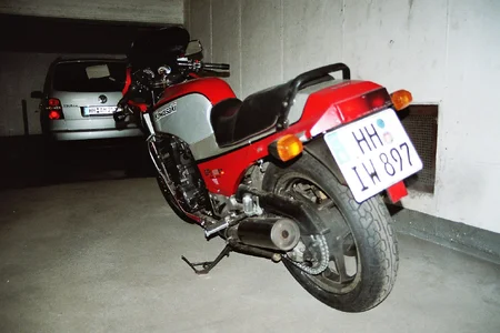

Felgen völlig versifft
nachdem ich in der Suche nicht wirklich fündig geworden bin richte ich mich jetzt an Euch in der Hoffnung auf Hilfe. Die Felgen meiner Dicken sehen aus, als wär die letzten 22 Jahre nichts dran gemacht worden. Als ich die GPz letztes Jahr kaufte konnte ich darüber hinweg sehen. Priorität war der technische Zustand. Doch mittlerweile kann ich es nicht mehr sehen. Richtig feste Ablagerungen und kaum noch Glanz.Auch die Schwinge (hinter dem Kettenschutz) ist betroffen. Die Vorbesitzer wahren wohl eher putzfaul. Welche effektiven Möglichkeiten gibt es, die Dinger zu reinigen? Habe herkömmlichen Felgenreiniger probiert - vergebens. Der ein oder andere hat doch bestimmt ne Idee. Vielen Dank im Vorraus! Auf dem Bild seht ihr in etwa, was ich meine.

Versuch mal WD40 (oder vergleichbares) könnte sein das du dann sehr verwundert bist Gruss Andreas

Ganz normales Pflanzenoel loest Dreck auch sehr gut und ist um einiges preiswerter als Petroleum und WD40.
Das billigste vom Aldi in der 1 Liter Plastikbuddel.

Hmm vielleicht versucht Du auch mal den gröbsten Siff mit nem Ako Pads Schwämmchen, gehn doch die versifften Töpfe auch mit sauber

Überlegt hab ich das auch schon, hab nur Angst, das ich damit die Felge verkratze
Werde es mal vorsichtig versuchen. THX!

Aber Kettenreiniger als Vorbehandlung für so richtigen Schmodder sehr wirksam. Dann noch zur Tanke und mit dem Dampfstrahler rüber. Dann haste den Siff nicht Zuhause rumliegen.

AKO Pads sind OK dafür. Anschließend mit Autosol oder ähnlichem überpolieren. Das funzt ganz prima.

Diesel, Salatöl, oder Bremsenreiniger. Davon aber nicht auf die Kette halten. Dann mit Küchenscheuermilch und zum Schluss Hände waschen und ne ordentliche Autopolitur. Zum Abreiben keine Stahlpads, da nehme ich so billig-Kleenex Tücher, 1euro für 130Stück, beim Müller .

Hab hier noch son altes Lampenöl rumstehen, Frau sagt, sie brauch es nicht mehr
Ist, meine ich, Petroleum bzw. Kohlenwasserstoff. Wenn man schon am ausprobieren ist... Bremsenreiniger hab ich probiert, zeigt wenig Wirkung. Küchenscheuermilch klingt auch vernünftig. Danke für die Tipps! Schmeiß ne Kiste Bier in die Runde...

Alufelgenreiniger von Renault! Aber Vorsicht, der macht auch das Goldene von den Bremsscheiben weg,

Fang erstmal mit dem Shell Motorreiniger (und nix anderes von denen) an und schau was drunter hervorkommt. Danach kannste weitere Aktionen planen...

ich schwör auf diesen Haushaltsreiniger "Bref", der nimmt wirklich alles mit. Der mit der roten Sprühkappe. Steht glaug' ich sogar was von "Fett und angebranntes" drauf. Schön einsprühen, mit 'ner alten Bürste gut abreiben und dann mit dem Dampfstrahler wegpusten, du wirst nicht glauben wie einfach das geht. Ging bei mir besser als Bremsenreiniger oder Kaltreiniger. Ich nehm nichts anderes mehr........... |
