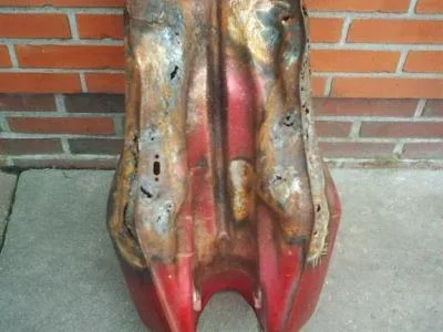

Man sieht es nicht, wenn der Tank angebaut ist. Vorrausgestzt es ist diese Stelle beim "freak". Aber so wie er es beschreibt, ist es das. An der Aussenseite ist das natürlich eher ungünstig. Aber das Zeug ist auch schleifbar. Könnte man ja sozusagen anpassen.
Habe jetzt mal ein Foto gemacht: 100_1708.JPG Ich nehme an es ist beim Freak die selbe Stelle. Was ist eigentlich ein dichter und versiegelter Tank einer RX wert? Muß doch fast unbezahlbar sein. Gruss Hades

Hey Leute....bin zwar immer noch bissl ungehalten aber die blöde Kiste lief heut wie ne 1 ....ich schwöre das macht die mit absicht....zumal was kann det Moped dafür wenn ich nen Auspuff kaufe der nicht paßt und nen Tank der tropft?
Wenigstens hat sich die reinigung der Vergaser (war einiges an schnodder drin) und das wechseln der Gummis schonmal gelohnt. Also die stelle die bei mir undicht ist liegt nicht im sichtbereich, es läuft an dem rechten halter oben raus. Werd mal nen Foto machen schlecht zu beschreiben, der Tank hat doch ca. auf höhe vom Tankdeckel unten 2 halter, die bekommen nen Gummi-Überzieher und werden in den Rahmen in 2 Aufnahmen "reingelegt" So wie es aussieht sind die Halter Schweißtechnisch angepunktet an den Tank. Tja und irgendwo ist wie gesagt an dem rechten sowas wie ein Haarriss...rost hat der Tank nicht, nur ein wenig innen, außen wurde er mal neu lackiert sind nirgends Rostblasen oder sowas zu sehen. Das was "Hades" da verwendet hat sieht schonmal interessant aus, könnte man schön drumrum schmieren....Hartlöten würde mir aber besser gefallen...mal schaun ob ich einen Finde der mir das macht. Wenn nicht besorg ich mir das was "Hades" da hat, wenn ich das richtig verstehe erst Flüssigmetall und dann Tank Cure Tankversiegelung? Habe jetzt erstmal den Tank vom meinem Ersatzteilspender/Restaurationsbike draufgebaut, bis jetzt isser dicht nur anscheinend gibt es keinen Tank ner RX der keine Meise hat, weil bei dem Tank läuft der Sprit aus der Tankent-/belüftung also aus dem Schlauch der vor der Sitzbank dran ist. Nun weiß ich auch warum der Vorbsitzer in nem draufgestecken gummischlauch 10 knoten gemacht hat Hoffe nur das sich nu nicht wieder mein Benzinfilter ruck zuck zusetzt weil det ding genauso dreckig ist wie mein 1. Tank Anderes Bike....hmm....soll ich ehrlich sein? Habe heute einige male überglegt, frustet alles irgendwie....ABER.....andere Kiste, andere Probleme.....bei der RX steig ich ja nu durch und wenn nicht gibts das Forum....wär ja auch wieder doof nen anderes Bike zu kaufen. Wollt eigentlich nach Celle kommen, aber mit leckenden oder verschnodderten Tanks wird das wohl nix, entweder muß ich ständig schieben oder den Benzinfilter wechseln.... Oder ne bessere idee, den leckenden Tank immer nur halb voll tanken....höhö...und keine rechtskurven fahren bzw. 0 Schräglage......so langsam bekomm ich wieder bissl Humor...

Hattest du nicht schon mal Probleme mit dem Tank? Hättest du ihn damals gleich versiegelt, wäre jetzt kein Loch drinn. Aber egal. Spätestens jetzt solltest du das machen.
Und ja, ich habe das so gemacht. Loch von aussen mit Flüssigmetall zu und dann von innen versiegelt mit Tank Cure. Zitat:

Andere haben hunderte von undichten RX Tanks , die haben noch nie einen dichten gesehen , geschweige denn besessen

dafür hab ich jetzt wohl den ersten undichten 900R Tank, mal abgesehen von Stranaz seinem Mäusehimmel. Das Schei.ding sifft miniminimal an der Halterung zum anschrauben, irgendwo darunter. Zu sehen ist direkt nix aber wenn sie ne Weile steht stinkt's gewaltig nach Sprit und läuft langsam aber sicher am Luftfilterkasten über die Ritzelabdeckung entlang nach unten. Zum Glück unterhalb, so dass der Lack erhalten bleibt, dennoch muss der Halter ab und das Leck gelötet werden, Fu.., |

Hat ich schon vor 4 Jahren einen, den von der Elise. Die Beschichtung innen hat das Wasser im Winter nicht ausgehalten, das ist komplett drunter und der Tank ist verfault! Zum Glück war alles schon perfekt lackiert und gebrusht! Seitdem bin ich auf Fertan/Fedox umgestiegen und lass die Finger von dem Amizeugs!

Ja hatte schonmal Probleme, aber nicht mit nem undichten sondern extrem verdreckten Tank, nach 20x Spülen kam da immernoch soviel dreck raus wie beim 1. mal vielleicht is der auch deswegen Dicht gewesen, wenn viel Dreck vorm Loch liegt:s219: kann auch nix rauslaufen.... Den undichten hatte ich mal gekauft weil er innen besser ist, also kein Dreck...ergo deswegen sicher undicht.... Werd mir den verschnodderten Tank nochmal vornehmen und spülen bis nix mehr kommt, am besten wäre mit nem Wasserschlauch reinhalten, "dichtheit" prüfen, trocknen und dann die Fertan/Fedox Geschichte, Django erzählte mir mal das er nach 7 gebrauchten Tanks die Nase voll hatte und nen neuen bei Kawa gekauft hat, er nannte mir auch den Preis...

Jo, war das 1-Komponentenzeugs POR15 glaub. Übel dicke Masse die sich schlecht verteilt. Darf man AUF KEINEN FALL schütteln da sonst alles Blasen schlägt, etc. etc...
Ich nehm jetzt Tapox. Tapox ist 2-Komponenten Epoxy-Basis und in der Konsistenz wie Milch. Der Rest lässt sich auch immer gut aus dem Tank holen...

Vielleicht mal ein paar Hände kleinen, gewaschenen Kies einfüllen und ordentlich schütteln? Damit schubberst du den Rost ab und es kommt beim Spülen nicht ständig was nach. Habe auch mal irgendwo was von Bleischrot gelesen. Hat den Vorteil, das sich das Blei an den Wänden absetzt und der Rost nicht mehr reagieren kann. Frage mich sowieso, ob man die Tankbeschichtung einfach so auf den unbehandelten Rost auftragen kann. Gammelt das denn darunter nicht munter weiter? Gruß Thomas

Jetzt gehts richtig los, bin voll im Tankfieber.... Hab heut nen Kumpel angerufen, der will sich Tank Nr. 1 (den leckenden) mal anschaun, hab Ihm mal gesagt was hier für vorschläge kamen und er "schaut mal was er machen kann" Den dichten aber versifften Tank Nr. 2 werd ich mir am Wochenende vornehmen, volles Programm was entrosten angeht mittels Steinchen oder ähnlichem, mal schaun ob er nach der Kur noch dicht is Tank Nr. 3 den ich jetzt drauf habe pisste heut ca. 3-4 Liter aus. Hab heut früh aufn Weg zur Arbeit getankt....ick doof.... Es lief den ganzen Vormittag ausm Tankdeckel raus, also es drückte zwischen dem Deckel und Tank raus, ok 1. Reaktion den Entlüftungsschlauch mit den Knoten abgezogen...da lief es munter raus. Nach ca 300ml war schluss mit rauslaufen.... Ok ich wieder den Sprit der aus der Entlüftung lief reingekippt, und schwuppt kamen genau die 300ml wieder raus.... Ok, dann eben nich...FUCK Tank... Ein echt netter Typ hier ausm Forum schickt mir nun Tank Nr. 4 kein Rost, aber ob er dicht ist???? Das bekomm ich sicher schnell raus.... Da der Tag ja schon Sch**sse war, wollt ich mir gleich richtig die Kante geben, ab zum KAWADEALER.....yeah..... Auch auf die Gefahr das der Tank der mir geschickt wird im Preis enorm steigt....da dreht mir der UNMENSCH der meine Dicke bei der Ölschlauch geschichte schon schlecht redete mir den Monitor hin....HERZKASPERALARM wo ist das SAUERSTOFFGERÄT??? 1121 Euro stehen an..... ja sischer..... wenn die alteisen Teile schon so teuer sind....wie teuer sind dann teile für die neuen kisten? Wie ist so nen Tank eigentlich aufgebaut, das es aus der entlüftung sifft versteh ich nicht, ist der Tank doppel wandig? Morgen gehts erstmal mit´n Auto auf Arbeit....bäh...pfui....

Mein Kumpel darf sich nun übrigens an 2 Tanks austoben. Den silbernen Tank (der orig drauf war, der versiffte) hats heute zerlegt, hab mir meine Frühstückspause mal verkürzt und nen paar kieselsteinchen, Schrauben und Muttern reingeworfen....soweit alles ganz super, bis nach ca. 10min. hin und her gewedel 2 kleine löchlein so sehen waren, genau dort wo durch den Tankdeckel rostflecken zu sehen sind... War ja auch logisch..... Aber das geschupper hat wat gebracht, die sichtbaren rostflecken waren zu 50% weggeschuppert, wollte den tank noch bissl weiter beackern, und erst dann reparieren lassen...ist sicher die beste methode...werd mal moin gucken ob der Betonmischer von meinem Dad noch funzt, wenn ja kommt der Tank da rein, kommt außer Kieselsteinchen, Muttern und Schräubchen noch wat mit rein? Bin mal gespannt... mein kumpelchen brubbelte war in seinen Bart von wegen schweißen....na ich weiß ja nicht, er hat zwar schon oft Autotanks repariert an Oldtimern...weiß nicht was er gegen hartlöten hat.....naja er wirds wissen, hauptsache dicht... wenn er den Tank komplett zerstört kann ich ihm gleich sagen wat der neu kost....höhö....

Das problem mit meinem undichten Tank (den ich von einem sehr "entgegenkommenden" ->HaHa<- Händler gekauft hatte) habe ich einem Oldtimer Restaurateur (guter Bekannter) übergeben. Wird geperlt, dann wird dafür gesorgt das die inkontinenz ein Ende hat und dann kommt Lack drauf. Zum Thema Versiegeln, KREEM (weiß), altbewährt..meinte er...und was für Autotanks gut ist, kann fürs Moped ja nicht schlecht sein. Über die Polen-dengel Version hat er kurz geschmunzelt...... Dann war ich doch glatt noch mal mutig und habe mich auf ein Angebot im hiesigen Teilemarkt eingelassen nun habe ich dank Didi (an dieser Stelle nochmal ein großes Danke) einen DICHTEN und ROSTFREIEN Tank...wird dann natürlich bei meinem Bekannten auch bearbeitet und dann versiegelt... Schön das es noch Leute gibt die einem helfen, und nicht nur einfach Verkaufen wollen....ok Händler haben nun mal nur verkaufen und Taler verdienen im Kopf.... Ende gut alles gut....vorerst
