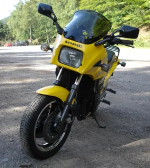

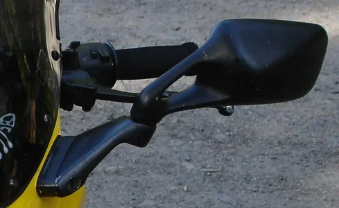

ich habe eine Art "Adapterplatte" zwischen den Spiegeln und der Verkleidung. Ist ca.1,5 bis 2 cm Stark und aus Kunststoff ausgeschnitten. Die 2 Löcher für die Schrauben rein, längere Schrauben und gut. Spiegel1.jpg Könnte man sicherlich noch schön lackieren, ich habs halt einfach nur mit schwarzes Isolierband umwickelt... Die Sicht nach hinten wird ordentlich verbessert und von der Optik find ich es auch gut; fällt eigentlich erst auf den 2 Blick auf - also kein Krabbenkutter ;-) Spiegel2.jpg .
