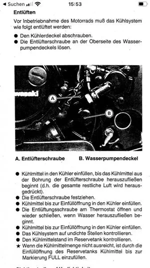

Wahnsinn !
Nein, oben nicht. Hoffe es entlüftet sich selber. Sonst muss ich ja wieder den Tank runtermachen, oder ? LG, Frank

Beiträge: 1.792
Siehe WHB!

06.03.2023, 21:09 | #17 |
Beiträge: 5.534
Entlüften geht auch mit Tank drauf. Würde ich auf jeden Fall machen, mich hat‘s mal eine Kopfdichtung gekostet. War nicht gewohnt ein Kühlsystem zu entlüften.
06.03.2023, 21:16 | #18 |
Beiträge: 1.792
Hallo Frank,
nicht oder und schlecht entlüftete Kühlsysteme verhindern durch verbliebene Luftbläschen eine korrekte Zirkulation des Kühlmittels. Dies kann zu Überhitzungen und bis zu Motorschäden führen, also diese Arbeit investieren!!

Beiträge: 1.495
Wenn sie warm ist nur den Entlüfternippel öffnen. Macht sich mit einem Stück Schlauch auf dem Nippel angenehmer. Nachfüllen erst wenn kein Druck mehr auf dem System ist. So bleibt alles sauber und läuft nicht an der Karre runter auf den Boden.
