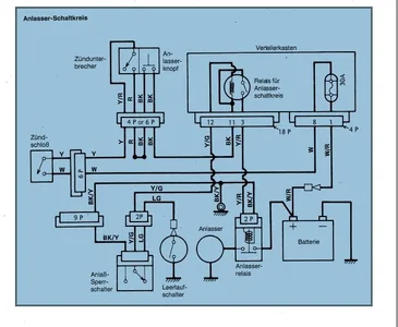

Hallo Tom,
könnte dann auch noch ein Problem mit der Kombi " Leerlauf, Kupplungshebelschalter" sein.
Das Anlasser-Relais bekommt Spannung vom Anlasserknopf über Zündschloss und Zündunterbrecher. Masse kommt über Leerlaufschalter oder gezogenen Kupplungshebel.
Ziehe mal nur den Kupplungshebel und versuche zu starten oder lege mal mehrfach ein Gang ein und wieder aus.
Was zeigt Deine Leerlaufkontrollleuchte an, bis '89 gibt es die, später weiß ich nicht genau.
Angehängte Grafiken

Erst mal mit einem Multimeter oder einer Prüflampe am Anlasser messen, ob da überhaupt Spannung ankommt. Auch mal die Halteschrauben lösen und wieder festziehen, um evetuelle Massefehler auszuschließen.
Dann kannst Du Dich laut dem Schaltplan weiter zurück arbeiten.
Hab vorhin überlesen, daß das Relais auch nicht klackt. Dann könnte es tatsächlich das Anlasser-Relais unter'm linken Seitendeckel sein. Das ist ein recht großes, links neben dem Sicherungskasten, wo die Hauptkabel mit 10er Muttern befestigt sind und daneben ein 2-poliger Stecker sitzt. Da könntest Du dann auch mal 2-polig Spannung messen, wenn Du versuchst zu starten.
Das Relais säuft gerne ab, weil das kopfüber hängt.
