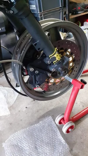

Gpz 900 A2 avec jante gpz 500s devant
Voila, j’ai fait le montage d’une jante de gpz 500s sur mon 900 gpz A2 français...J’avais déjà une jante A7 derrière ,donc je lui ai mis 2 pneus Bt016 pro (150/70/zr18 et 110/70/zr17 .
Calage 2mm à droite et 3mm à gauche ,avec une petite rectification de l’entraînement de compteur. OLA la traduction fait peur ....si vous arrivez à me comprendre

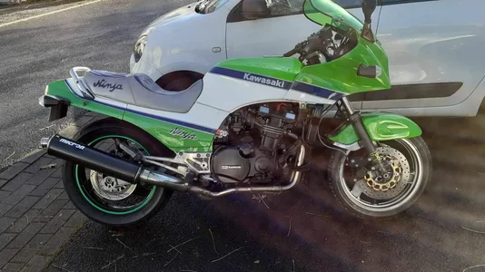

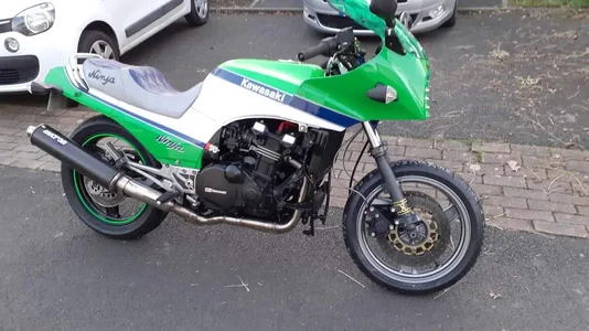

Pour info ,le moteur a été refait aussi avec une roue libre de 1100zzr ,tout en gardant le pignon relais d’origine ..Les anglais disent qu’il faut aussi le pignon relais du 1100 zzr,mais non car moi ça démarre et j’ai le même montage que sur le gpz 1000rx 87 ,et identique aussi au dernières versions du gpz 900 produites au Japon jusqu’en 2003...J’ai aussi un kit dynojet stage 3 avec 4 filtres kn et un kit wiseco 972....119cv au vilebrequin, 109 à la roue sans db killer ,106 avec db killer

Mach mol no an le Bugspoiler na, no siehts au was gleich
