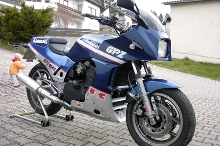

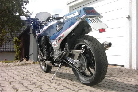

Servus,
hab hier mal zwei Bilder angehängt. Es sind Blinker von Polo mit 12V10W. Das heißt, Du brauchst ein anderes Relaise. Da hab ich ein elektronisches von Kellermann gerunden das einfach gegen das orig. ausgetaucht werden kann.
Gruß Sascha
