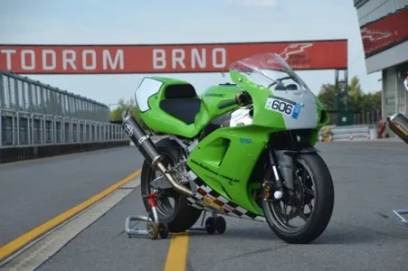

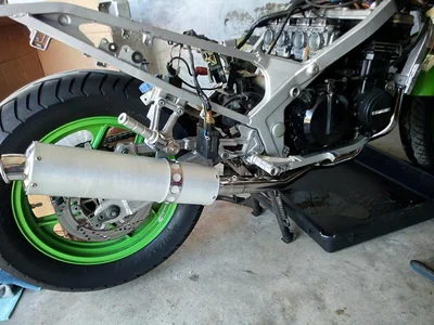

...ich bin gespannt....anbei mal ein ähnliches Projekt...für eventuelle Denkanstöße oder zur Ideenfindung.

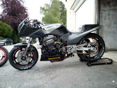

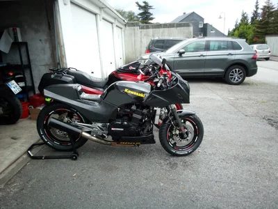

Hier ist mal das Elend, ich pass gar nicht rauf, meine Frau hingegen prima.

Auf den Fotos sieht es aus als wäre das Federbein schon im Anschlag.

Auf den Bildern sieht es aus als wenn das Federbein auch bei Deiner Frau schon überlastet ist
Für die Renne ist die Kombination von Dir und GPZ untauglich.
