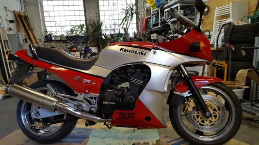

Moin zusammen,
habe nun alle benötigten Teile zusammen, Distanzen links und rechts jeweils in 3facher Ausfertigung mit einem 1/2mm Dickenunterschied um noch mit der Mittigkeit spielen zu können.
Schwinge, KRT, BST und Hebeleien sind neu gelagert und bis auf die Schwinge ist alles lackiert, auf den Lack für die Schwinge warte ich noch. An der Schwinge nicht mehr nötige Befestigungen entfernt und beigeschlifen, sollte eigentlich alles passen.
Was ich noch nicht weiß, wie ich den Kettenschutz anbringe, hatte gestern Abend keine Lust mehr den abzubauen, da ich dafür auch die Rastenanlage links entfernen muss.
Mit dem Zusammenbau lasse ich mir noch Zeit, Schwinge lacken und ich warte noch auf Rückmeldung aus Schwerin.
Habe da gestern mal angerufen, die Geschichte ist an einen Mitarbeiter weitergereicht worden, der würde sich kurzfristig bei mir melden. Scheinen also nicht grundsätzlich abgeneigt zu sein!!
Bilder sind vorm arbeiten gemacht, aber man sieht das die Excenter nun schön bündig mit der Innenseite der Schwinge sind.
Wenn ich soweit bin gibt's noch ein paar Bildchen.

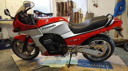

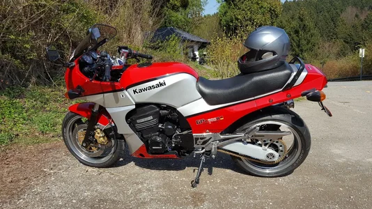

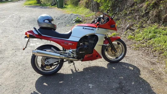

Morgen zusammen,
hoffe ihr hattet alle eine schönes und unfallfreies Wochenende!!!
Zum Thema: Wie schon berichtet mittlerweile 3 direkte Absagen von Prüfstelle bzgl. des Eintragens der KJ-Schwinge, 2 Email Anfragen (trotz telefonischen Nachfragens) bei Dekra-Prüfstellen ohne Antwort, 3 Anfragen bei Schrauberwerkstätten (Fighter-Quellen) ohne Rückmeldung, KJ macht selbst seit 3 Jahren keine TÜV Termine mehr im Hause -> Schnautze voll !!!!
Also am Wochenende ein wenig geschraubt und die alte Lady wieder mit den alten Strapsen bestückt, sind zwar nicht so erotisch wie die Neueren, aber fahren geht damit auch.
Werde nun den Umbau mit der Originalschwinge abnehmen lassen und je nach Eintrag kann ich immer noch entscheiden ob die ZZR schwinge wieder rein kommt.
Gestern die Geschichte mal zur Probe gefahren und für mich keinen wirklichen Unterschied bemerken können.
Eine Frage hätte ich noch: Ist der Kettenschutz für die Zulassung Pflicht oder kann man den ruhigen Gewissens weglassen????

Sodele,
nun habe ich den Kettenschutz auch dran gedengelt und einen Anruf vom TÜV Prüfer hab ich auch erhalten!!
Ist zumindest mit der Bild-Doku zur eingebauten Originalschwinge zufrieden und nun habe ich nächsten Donnerstag Termin zur Abnahme, hoffe das dann alles klappt!!
Dateityp: jpg Mit Kettenschutz.jpg (289,1 KB, 79x aufgerufen)
