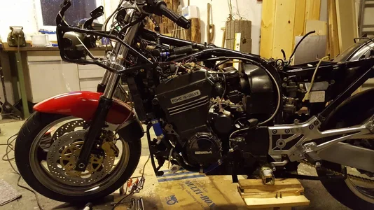

Hallo GPZ-Gemeinde,
hatte noch vergessen mal Bilder von fast fertig einzustellen
Dateityp: jpg Fast fertig 1.jpg (221,4 KB, 109x aufgerufen)
Dateityp: jpg Fast fertig 2.jpg (228,0 KB, 103x aufgerufen)
Dateityp: jpg Glör1.jpg (434,5 KB, 116x aufgerufen)
Dateityp: jpg Glör2.jpg (398,8 KB, 101x aufgerufen)
Alt 24.04.2017, 07:36   #178
Beiträge: 5.247
....sau hübsch....
Garage mit Strom ist schon ne Macht ......
