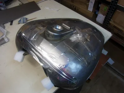

Den Umbau Gehäuse Tacho zu DZM zum Schweisser gebracht. Geht.
Nach schweissen Tankverbreiterung gefragt - geht voran.
