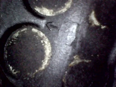

![]() Ich glaub die Ventile haben auf den Kolben geschlagen !? Aber warum sind die Kolben da verstärkt ? Ist das evtl. "eingeplant" ? Das ist übrigens die Auslassseite wo die Spuren sind !

Noch ein Bild das ich nach längerer Einstellerei gemacht hab. Die Kamera ist nicht arg scharf bzw. geringe Auflösung. Könnte nochmal eine kaufen mit 1080 und 8 mm Durchmesser. Lustig ist die Beleuchtung, die ist regelbar und richtig stark.
Evtl. sind es nur Ölkohleabplatzungen, keine Berührungen ? Zur Brennraummitte wirds stärker beim vierten Zylinder hier ->

Aufgeschlagen? Aufgesetzt eher. Mess einfack mal Kompression. Wenns OK ist, Gut, Wenn nicht sind sie doch aufgeschlagen. Im Mornalbetrieb ist da genug Luft
