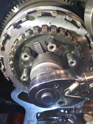

Hab's die letzten Mal mit einem Druckluft Schlagschrauber sowohl gelöst, als auch fest gezogen.
Hi, gelöst habe ich die Mutter auch mit dem Schlagschrauber.
Da ich nun doch eine neu selbstsichernde Mutter genommen habe,
hat mein Schrauber versagt.
An meinem Golf, ziehe ich die Radbolzen mit 120 Nm an.
Trotz Einstellung des Drehmoments, komme ich mit meinem Schrauber
stets auf völlig unterschiedliche Anzugswerte.
Da gehe ich auch immer mit dem Drehmomentschlüssel nach.
Ist vielleicht Unfug aber ne Angewohnheit.

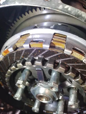

Hi Micha, wo ich dich gerade dran habe.
Beim Ein- und Ausbau der Kuplungsscheiben ist mir aufgefallen,
dass die Stahlscheiben am äußeren Rand einseitig scharfkantig sind,
die andere Seite ist abgerundet.
Alle Stahlscheiben waren ohne System..scharfe Kante vorne oder hinten eingebaut.
Messbaren Verschleiß haben sie nicht also muss das von der Produktion her rühren ?!
Ist das gewollt und muss man da eine Einbaurichtung beachten ?
...alles eine Frage des Antreibs !

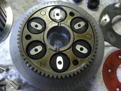

Zephyr/ZR-7/KZ/Z ist zwar hier etwas OT:
Diese Kupplungsdämpfergummis sind nun um die 30 Jahre alt,
ich gehe nicht davon aus das die schon aus Viton waren.
Die schrumpfen und verhärten, werden rissig, teils zerbröseln die.
Korb Ein- und Ausgang lassen sich dann bis zu 2cm am Umfang verdrehen,
das heißt bei jedem Lastwechsel arbeitet das und schlägt.
Macht sich aber nicht direkt als klappern bemerkbar.
Ist nicht gut für den Verschleiß des ganzen Antriebsstranges,
wenn auch nichts dadurch direkt kaputt wird.
Blöd ist, das in neuen Kupplungen der Gummi meist grad so alt ist,
auch beim Kettenraddämpfer.
Allein beim Sekundärwellendämpfer haben sie neue gemacht.

Ich hatte in letzter Zeit so 8 Kupplungen (Zephyr) zerlegt.
Messbaren Verschleiß, spürbaren Verschleiß hatte keine einzige.
Ich glaube dass Kupplungen erneuert werden weil:
Das synthetische Öl nicht vertragen wird,
im Betätigungsweg etwas nicht stimmt,
die Federn lahm sind, zu schwach sind,
mal falsche Teile verbaut wurden.
Ich traf auf viele verschiedene Stärken von Stahlscheiben, die sind gestanzt,
deshalb sind die Seiten verschieden.
Auswirkung wird die Seite nicht haben.
Auch bei den Belägen gibt es viele Stärken.
So hatte diese Tage einer mit 1-2 schmäleren Stahlscheiben Erfolg.
etwas ähnliches habe ich mir gedacht, in einem anderen Leben habe ich mal einen Gesellen als Maschinenschlosser gemacht
und bin dann in der Firma im Mustermachereck gelandet. Die Firma hat Büro-Ablagesysteme hergestellt.
Da wir die Schneidwerkzeuge für die Einzelteile selber hergestellt haben,
kam mir das Bild bekannt vor.
Danke, dass ich jetzt bescheid weiß !
