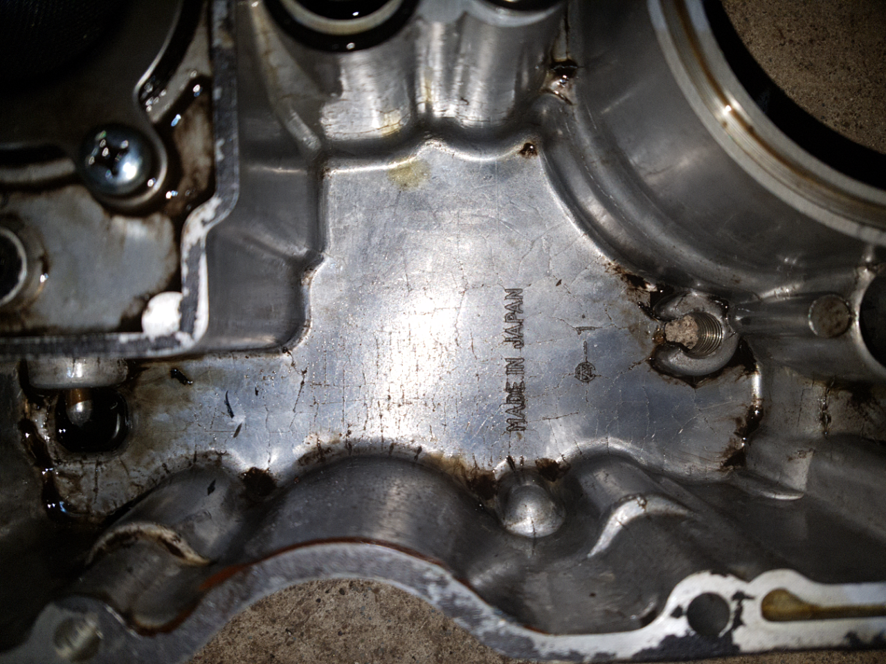

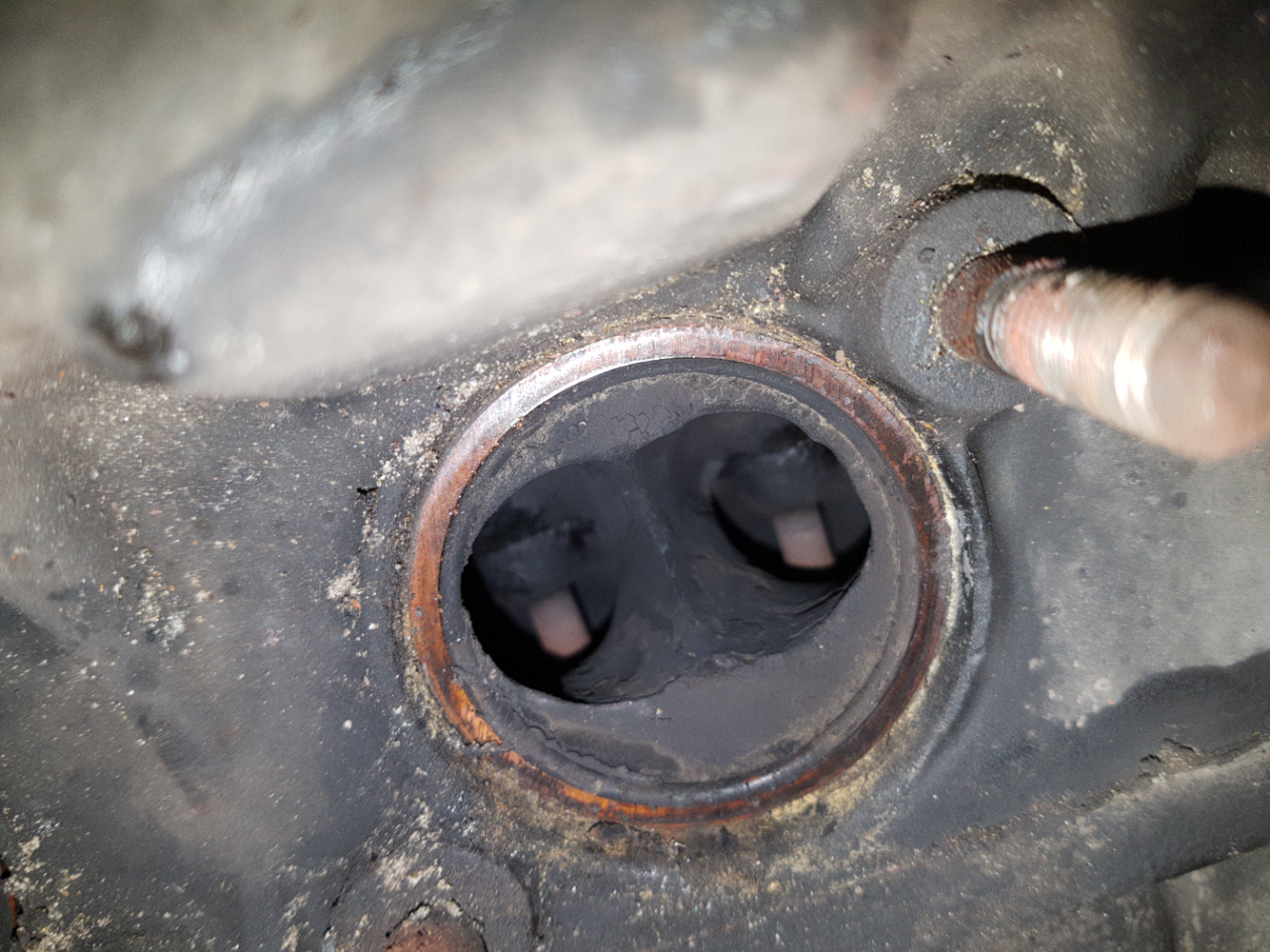

Hallo miteinander,
nun bin ich ein wenig weiter gekommen. Die Ölwanne ging leider nicht so schnell ab wie ich das mir vorgestellt hatte. Letztendlich musste ich die Krümmeranlage komplett demontieren, da Rechts mindestens eine Schraube so mit jeglichem Werkzeug kollidierte, auch eine kurze 8er Nuss konnte ich nur leicht verkantet ansetzen und das wollte ich nicht.
An diesem Punkt haderte ich, ob ich das Ganze wirklich will. DIe Halswirbelsäule meldete sich au(ts)ch. Ich habe das Ganze am Wochenende etwas ruhen lassen und bin in mich gegangen.
Ergebnis: Wurscht, jetzt habe ich angefangen, jetzt wird das auch gemacht!
Bislang sind alle Schrauben intakt geblieben, die Stehbolzen hatte ich wie von Euch im Forum empfohlen über Nacht mit Kriechöl behandelt, Alles war erheblich verrostet. Eine Mutter werte sich, als sie dann doch unter Quietschen in Bewegeung kam, sah ich dass diese mit Schraubenfest eingekleistert war, die anderen eher nicht.
Abschließend für heute habe ein Paar Fragen an Euch:
1. Die Ölwanne hat kleinste oberflächlich Risse, macht das was?
2. Wie bekommt man das Plastikölsieb auf? Es lässt sich ca. 5mm aufdrehen, dann geht es nicht weiter. Ich willl hier nix kaputt machen.
3. Kann ich die Ölwanne jetzt mit Bremsenreiniger saubermachen?

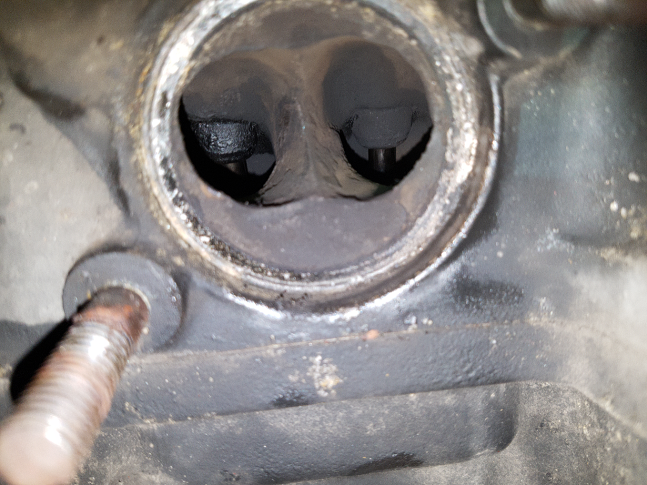

4.Ein Blick an einem Auslass macht mich nachdenklich. Ist das Rost an den Auslassventilen? Sind das die Ventile?
Die anderen sehen in etwa so aus:

Das sind keine Risse, ist einfach so
Rost ist das nicht, den Ventilen wurde mal warm, die anderen sind verölt, Entweder Ventilschaftdichtungen (meist) oder Verschleiß an den Führungen

Hi, Danke für die schnelle Antwort!
Das sind keine Risse, ist einfach so...
Kann ich Alles mit Bremsenreiniger saubermachen oder ist das schlecht für die Oberfläche der inneren Ölwanne?
...Rost ist das nicht, den Ventilen wurde mal warm...
Ist das ein größeres Problem, welche Folgen hat das? Kann man daraus auf andere Schäden im Zylinder schliessen?
...die anderen sind verölt, Entweder Ventilschaftdichtungen (meist) oder Verschleiß an den Führungen
Ok. Was muss gemacht werden? Sorry, für die blöden Fragen, das ist Alles Neuland für mich.

Beiträge: 5.743
Die Ölwanne kannst Du mit Bremsenreiniger saubermachen.
Die „Risse“ sind normal, liegt am Guss, wie Rüdiger schon schrieb.
Die Ventile sind ok, da würde ich erst mal nix dran machen.
