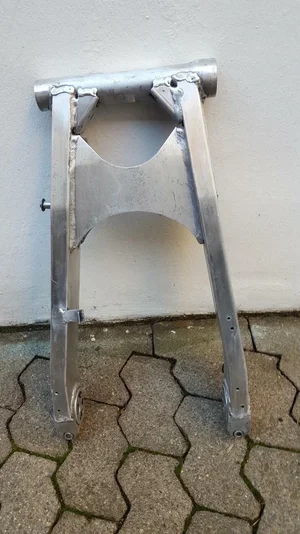

So liebe Biker Kollegen,
für dieses Jahr letzte Meldung, habe mich auf die Schnelle noch um die Lager- und Exzenter-Sitze der gepulverten Schwinge gekümmert und die Exzenter poliert.
War dann doch nicht so schlimm, die Flächen waren lediglich "bestäubt", einmal mit dem Dremel durch und dann 500ter Schmirgel und dann alles gut.
Exezenter polieren dauerte länger!!!
Auch an dieser Stelle nochmal:
ALLES GUTE FÜRS NEUE JAHR
Dateityp: jpg 20161231_163828.jpg (141,4 KB, 89x aufgerufen)
