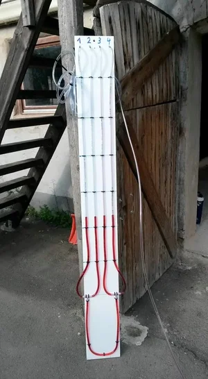

Der "Sychronisator" wäre schon mal gebaut....

heute war großer GPZ-Kampftag. Ventile überprüft und die Vergaser syncronisiert. Von den 16 Ventilen waren 12 etwas zu straff eingestellt...also etwas mehr Luft eingestellt... Dann mit meiner Highttech Syncronistationsanlage ( ) die Vergaser syncronisiert.Das mit den Ventilen war eigentlich ja kein Akt...bis auf das Gefuddel mit dem Ventildeckel...aber ging. Das syncronisieren hat denke ich auch geklappt...sehr interessant wie sich diese Pegel mit der Flüssigkeit schon bei der leichtesten Verstellung verändern. War schon etwas "probieren" angesagt...hat aber Spaß gemacht. Hoffe das passt jetzt einigermaßen. Dann voller EIfer Probefahrt....und voller schlechter Laune wieder zurück in den Hof. Nix hats gebracht...fährt nach wie vor genauso beschis.... wie vorher unterhalb 3500 Umdrehungen....nur das sie nun etwas mehr rasselt...was aber denke ich nun durch das weitere Ventilspiel als vorher normal ist. Hab mir nun einen Kompressionsmesser bestellt....obwohl ich nicht glaube das der mich schlauer macht....wenn die was mit der Kompression hätte würde die bestimmt nicht so gut ab 4000 gehen....aber egal...sowas fehlt eh noch in meiner Werkzeugsammlung und kostet nicht die Welt. Das Kerzenbild sieht auch nicht so toll aus....1., 2. und 3 Zylinder schwarz und der 4. könnte annähernd gut sein....aber richtig toll auch nicht. Nun bleibt mir nur noch das exakte ermitteln des Schwimmerstandes im ausgebauten Zustand der Vergaser...das hab ich heute nicht mehr gepackt. Ich muss gucken wo ich eine andere Vergaserreihe bekomme die 100% funktioniert...anders komm ich doch da nie dahinter wenn da evtl. am end was mit Zubehördüsen gebalstelt wurde.... ![]() Gruß Markus
