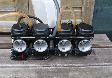

Habe nochmal ein Problem.
Alles zusammengebaut und Benzin eingefüllt.
Festgestellt, dass wenn ich "warte" an allen 4 Vergasern minimal Benzin rausschwimmt, von dort wo der rote Pfeil ist.
Nach 30 min ist es nichtmal soviel , dass sich dort wo die Luftfiltergummis drankommen ein Tropfen sammelt, aber definitif kommt was raus.
Keine Ahnung ob das jetzt normal ist ? (Kapilarwirkung ? )
Wenn ich die Vergaser nur etwas Richtung Lustfilterseite kippe, kommt sofort Sprit raus.
Würde mich über Meinungen dazu freuen, habe es nämlich gehörig Satt dieses blöde Teil ständig einzubauen, um festzustellen, dass ich es wieder ausbauen kann.

Zitat von Matthis Beitrag anzeigen
.............Würde mich über Meinungen dazu freuen, habe es nämlich gehörig Satt dieses blöde Teil ständig einzubauen, um festzustellen, dass ich es wieder ausbauen kann.
Wieso baust du die immer ein?
Eigentlich testet man die Vergaser im ausgebauten Zustand. Am besten waagerecht in den Schraubstock spannen und dann einen Ersatztank anschliessen. Am besten über Nacht. Dann sieht man ob alles dicht ist. In dem Zustand lassen sich auch die Schwimmerstände per Schlauchmethode gut überprüfen.
Andreas

Ich hab jetzt keine Lust , alles nochmal zu lesen...
Hast Du schon den Kraftstoffpegel geprüft und eingestellt?
Wenn er zu hoch ist, läuft der Vergaser über. Da kannst Du die Sitze polieren bis der Arzt kommt.

Code:
Zugegeben bis vor kurzem ja.
Welche Höhe und welchen Bezugspunkt nimmt man denn beim beim Kraftstoffpegel einstellen ?
Matthis ist offline   Mit Zitat antworten
Code:
Wurde hier schon x-mal beschrieben.
Du steckst einen durchsichtigen Schlauch unten an die Schwimmerkammer und hälst ihn neben die Vergaser. Dann die Ablassschraube aufdrehen. Der Stand im Schlauch sollte sich auf Höhe der Schwimmerkammerdichtung einpendeln. +/- 1mm sollte OK sein. Das musst du natürlich mit jeder Schwimmerkammer machen. Wenn die Höhe nicht stimmt - Benzin ablassen, Schwimmerkammer auf und das Plättchen vom Schwimmer nachjustieren.
Ein zu niedriger Schwimmerstand kann übrigens auch unangenehme Verhalten verursachen.
Andreas

Leute ich kotz ab! gestern 4 stunden auf der autobahn gestanden weil se mir im stau abgesoffen ist. einfach drehzahl abgesackt und vergaser voll gelaufen. Kam grad von der werkstatt - die haben mir den tank neu versigelt (sieht blendend aus von innen) vergaser gereinigt gehabt, benzinhahn abgedichtet. aufm standstreifen seh ich dann die haben den hahn auf pri gelassen is mir alles schön seitlich rausgelaufen.
jetzt hab ich se wieder daheim übers wochenende. bin ehrlich gesagt aber mit meinem latein am ende. gestern nochmal die vergaser abgelassen und da war schon wieder so krümeliges zeug drin wie auf dem bild was ich hier mal reingestellt habe.
vom tank kann das doch wirklich nicht mehr kommen. der sprit is von shell und sonst woher?!?
ich hab jetzt hier gelesen dass es NICHT ausm luftfilter kommen kann bzw dass der am falsch sitzenden filter vllt luft vorbei saugt. aber wieso soll das nicht eine möglichkeit sein wie dreck in den vergaser kommt?

Das (siehe Bild) habe ich heute im Vergaser im Schieber gefunden. Kann mir einer sagen wo das herkommen kann? Es ist leicht gummiartig.
und noch ne andere Frage. Ich hab gesehen das im Schieber im Vergaser links garkeine Bohrungen sind, in den mittlernen sind Bohrungen welche aber mit einem Metallring innen verschlossen sind. und im rechten sind mehrere Bohrungen wo jetzt noch die Reste von der von mir abgekratzen gummiartigen Masse drin hängt. im rechten ist auch kein Metallring der es von innnen verschließen würde wenn ich das Gummie aus den Löchern hole. Soll das so sein?
Kann mir das jemand erklären? Sollen die Bohrungen im ganz rechten Schieber frei sein?

Alt 20.06.2016, 14:19   #66
Egal, gehört da nicht rein.
Im Schieber ist unten, am Boden, seitlich versetzt eine Bohrung. Die macht die Dämpfung des Schiebers in hubrichtung. Diese Bohrung muß frei sein. In die zentrale Bohrung kommt die Düsennadel mit dem Plastikständer. Die Füßchen sollten die Borhung nicht verdecken.
Alles andere ist murks, verbastelt oder nicht Original. Und dann wirds schwierig mit der Fehlersuche.

Ja die versetzte Bohrung neben der wo die Nadel drin ist war mir geläufig. Aber die seitlichen im Schieber und der Metalring ist mir neu. Habt Ihr sowas nicht? Also weder seitlichen Bohrungen noch welche die Verschlossen sind?
Eben lief sie im stehen zumindest mal wieder ruhig. Versuche se gleich mal zu bewegen. hoooffentlich bleibt se an.

Schieber mit solchen Ringen kenne ich von Entdrosselten GPZ500S. Damit wurde eine 50PS GPZ auf 60PS entdrosselt. Mit dem Loch machte der Schieber nicht ganz auf.
Zum Entdrosseln entweder neue Schieber oder eben Ringe Einpressen, gab es mit Gutachten.
Ich tippe mal das der Schieber der 900R und 500S gleich sind
Alt 20.06.2016, 16:20   #69
Beiträge: 4.107
Kann ich bestätigen. So wurde die 500 S vom Junior gedrosselt. Löcher zu = volle Leistung!!

okee und welche Folgen hat es dann wenn nur einer der Schieber also der ganz Rechte diese Bohrungen hat, bzw nur der eine Schieber nicht ganz öffnet? Das kann doch nicht gesund sein...
Daniel Brand ist offline   Mit Zitat antworten
Alt 20.06.2016, 23:57   #71
Beiträge: 4.697
Nee, ist es auch nicht.
Die vier Vergaser sollen schon gleich bestückt sein und die Gasschieber sollen ganz öffnen.
Die Folgen werden wohl Abstimmungsprobleme und unruhiger Motorlauf sein.
