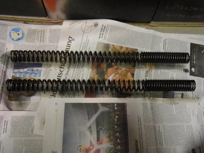

Hi Leute,
habe mir Wilbers Gabelfedern gekauft. Laut der Einbauanleitung müssen die Gabelholme für den Einbau ausgebaut werden. Muss man das wirklich , oder geht es auch im eingebauten Zustand, wie geht es am besten ?
MFG
Harald

wenn es nur um das Tauschen der Federn geht, brauchen die Standrohre nicht ausgebaut werden. Moped vorn hochbocken, oder hinten runterdrücken, halt Vorderrad entlasten, dann eine dicke Decke auf den Tank legen und Verschlussstopfen aufschrauben. Mit der Ratsche vorsichtig schrauben und mit aller Kraft gegen halten, sonst fliegen die Stopfen durch die Werkstatt. Feder raus, Feder rein und zuschrauben - fertig und nächste Seite. Auf die Feder achten, die ist nicht auf beiden Seiten gleich.

.... Auf die Feder achten, die ist nicht auf beiden Seiten gleich.
Bist Du dir sicher?
Ist mir bisher noch nicht aufgefallen.

Bist Du dir sicher?
die eine Seite ist enger gewickelt und wenn man beide Federn raus und dazu noch 3x gedreht hat, steht man blöd da.
Guß Micha
Guß Micha
Und die engere Wicklung nach oben GELLE :-)
Guß Micha
Ach das meinst Du....
Ist aber egal ob der eng gewickelte Teil oder unten ist, ist auch egal, ob man die eine Feder so herum einbaut und die andere umgekehrt.
