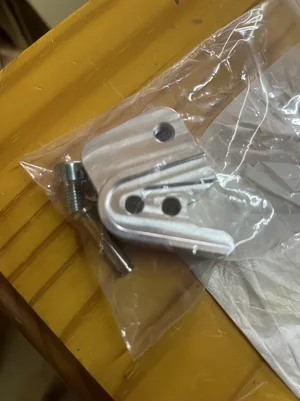

Alt 02.08.2022, 14:46   #67
digdog
Benutzerbild von digdog
Registriert seit: 11.11.2015
Ort: Budenheim
Beiträge: 256
Renommee-Modifikator: 11
Meinst du so was ?
Dateityp: jpg IMG_0186.jpg (172,2 KB, 69x aufgerufen)
Alt 02.08.2022, 17:52   #68
kitchenaid
Benutzerbild von kitchenaid
Registriert seit: 04.12.2009
Beiträge: 1.308
Das ist doch das Teil, welches Django anbietet... Beitrag 55
*Plötzlich und unerwartet*
Alt 02.08.2022, 19:06   #69
Beiträge: 1.887
Zitat von digdog Beitrag anzeigen
Meinst du so was ?
Yeah, das sollte das Teil sein was ich meine.
Haben wollen
Alt 02.08.2022, 21:23   #70
digdog
Ort: Budenheim
Beiträge: 256
15€ incl. Versand
Alt 05.08.2022, 17:40   #71
Beiträge: 1.887
Ich liebe das Forum.
Teil ist verbaut.
Besten Dank
