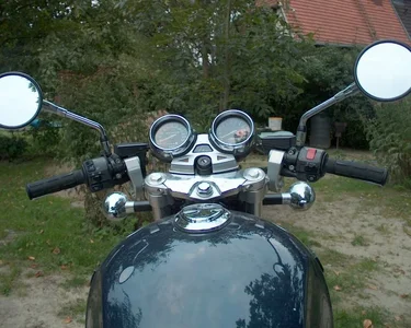

Die Gilles Teile hatte ich damals mit den Risern (Aufpreis) an meiner 11er Zephyr.
Ursprünglich waren die von einer 11er CBXX mit ebenfalls 43mm Klemmung.
Sahneteile!!
