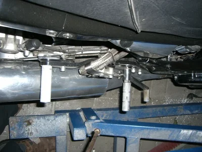

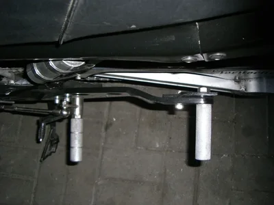

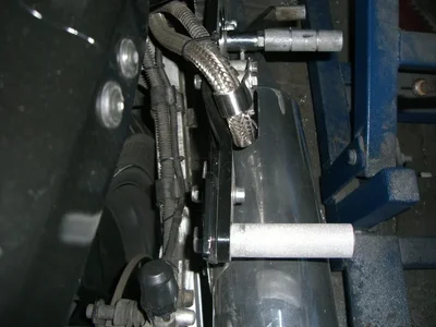

Moin Face,
Ich habe die Originalplatten ziemlich kurz abgeschnitten. Dann habe ich mir 2 Pass Stücke gemacht die hinter das schräge rechteckige Loch in der Originalplatte passen. In die Stücke habe ich ein Gewinde passend zu den Gimbelfussrasten gemacht. Wenn ich jetzt die Fussraste festschraube wird die Platte hinter dem Loch geklemmt und gleichzeitig gegen verdrehen gesichert.
Die Gimbelgrundplatte habe ich hinten an den Beifahrer befestigungen abgekantet, damit ich die Abstandshülsen von Gimbel weglassen kann. Die Kantung braucht man damit der Bremssattel hinten nicht an die Beifahrerfußraste beim Einfedern schlägt.
Die Gimbelplatte habe ich mit zwei Schrauben an den Originalfußrasten Befestigungsschrauben montiert. Mir sah das ganze mit den Originalplatten und der Gimbelplatte auch ziemlich klobig aus. Aber so gehts eigentlich.
Bild mache ich gleich mal für Dich.
VG Henrik

Ma gucken ob das bei mir paast weil meine Platten sin grade...also hinten nich abgewinkelt !
Ansonsten Danke für die Bilder
Wie hast die Platten verbogen bekommen ohne das Materialrisse entstehen ?
Passen tut das auch ohne verbiegen, nur dann kann der Bremssattel hinten beim Einfedern gegen die Befestigungsschraube der Beifahrerfußraste hauen. Daher sind ja serienmäßig auch diese komischen 16mm Distanzhülsen bei der Gimbelanlage dabei.
Ich habe die Platten in die Kantbank gesteckt und umgekantet. Sind ca 15 mm bei rausgekommen. Man muß die ja nicht 2x 90 Grad abkanten, dann passiert da auch nix.
Kannst Du ja auf den Bildern sehen das werden so ca 2x 45 Grad sein.
VG Henrik
Selig sind die geistig Armen
