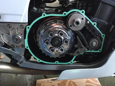

Ich glaube ich habe was gefunden, die Gleitschiene vom Spanner der LiMa-Kette ist seitlich angefressen, da fehlt die Führungskante auf 3cm. Da habe ich wohl beim zerlegen nicht ordentlich genug geprüft, fällt aber auch kaum auf.
Frage:
hat zufällig einer ein Foto zur Hand von der offenen Kupplungsseite. Irgendwie stehe ich bei der Montage der festen Gleitschiene auf dem Schlauch. Auch im WHB ist es nicht gut zu erkennen.

Hier ein Bild vom ZZR1100-D Rumpf
Dateityp: jpg IMG_2709.jpg (222,3 KB, 47x aufgerufen)
Alt 13.07.2023, 09:11   #28
Beiträge: 5.742
Danke Rüdiger, auf der Gewindestange ist also keine Mutter drauf o. ä.
Würde auch gar nicht passen, weil zu kurz. Daran kann ich mich beim besten Willen nicht mehr erinnern.

So, Auftrag ausgeführt und 200 km probegefahren - funktioniert alles wie es soll.
Übrigens die Gleitschiene vom Kettenspanner geht bei zusammengebautem Motor nur von unten rein und auch das nur mit ruckeln und sanften Schlägen mit dem Kunststoffhammer, ich hab vorher alles mögliche probiert.
