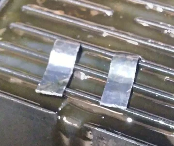

Sehr schöne Werkzeugbilder!!!
Alte Reibscheiben hätte ich liegen, von anderer Kawa, Zephyr, sind oft gleich.
Aber ich habe ein schönes Flacheisen gebogen und vorne zugeschliffen,
so dass es in EINEN Aluzahn schön eingreift, satt unten anliegt, das ging gut - bisher,
aber Körbe hab ich genug (Zephyr=ZR=KZ usw..) weil ich neue Dämpfer dazu mache,
diese Torsionsdämpfer sind keine Federn sondern Gummi.

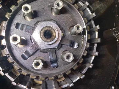

Will jetzt nicht sagen '...ich wußte es' aber damit biste auf der sicheren Seite - hab auch in den sauren Apfel gebissen und es nicht bereut!
Da haste recht, ein töftes Werkzeug !
130 Nm hätte ich sonst nicht ohne Schwierigkeiten angezogen bekommen !
Hier ist es angelegt, ein stabilesTeil !
Nur falls es von Interesse ist -ich hätte es fast überlesen- die letzte, äußere Reibscheibe kommt um einen Zahn verdreht in die Nut !!!
Auch sehr wichtig ist die Steigleitung im Deckel sauber zu machen.
Ebensau die kleine Bohrung das Gegenstück, im Gehäuse !!!
Jetzt muss ich aber zu erst noch die alte Dichtung abkratzen...das nervt

Kupplungsdämpfer Zephyr 705, ZR 750, KZ... bis zu 650, GPZ 400 u.a
Kupplung nur komplett erhältlich, 398, vernietet, die Dämpfer darin auch hart und geschrumpft.
