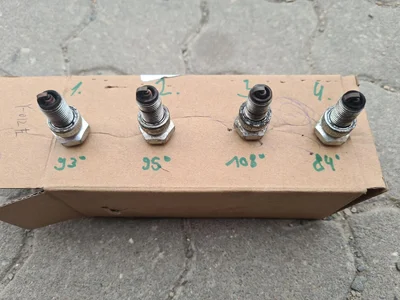

Muss dann bei 3 und 4 Co-schraube raus oder rein Schrauben?
Und wieviel
Barossa1811 ist offline   Mit Zitat antworten
Alt 10.05.2021, 19:44   #27
EXKawaEX
Benutzerbild von EXKawaEX
Registriert seit: 09.03.2003
Ort: Daiting
Alter: 52
Beiträge: 196
EXKawaEX befindet sich auf einem aufstrebenden Ast
Cool CO-Schrauben & mehr
Nabend Sven nochmal,
zuvor erst noch eine weitere Wertung DeinerKerzengesichter:
#3 duerfte nur am Gaser liegen, aber bei
#4 koennten halt auch Zuendaussetzer dafuer verantwoertlich sein
Meine Empfehlung/en:
* CO-Schraube #3 mal eine halbe Umdrehung raus
* #4 mal mit alternativer/m Kerze/Stecker/Kabel/Spule (Wahrscheinlichkeit abnehmend) nachgehen...
Wie schon geschrieben: Nur aus der Ferne und somit alles hoechst spekulativ
Und wieviel
Gruessle, Juergen aka EXKawaEX
EXKawaEX ist offline   Mit Zitat antworten
Alt 10.05.2021, 20:17   #28
Barossa1811
Benutzerbild von Barossa1811
Registriert seit: 16.01.2020
Ort: Uffenheim
Beiträge: 103
Renommee-Modifikator: 7
Barossa1811 befindet sich auf einem aufstrebenden Ast
Danke erst mal für die vielen Tipps.
Ich versuche ja alle zu überprüfen.
Werde es auch bei der Nr.3 so machen.
Habe vor einpaar Tage die zündkabel und Stecker getauscht gegen die originalen.
Um das auch wieder auszuschließen.
Was meinst du bei der Nr.4 ???
Es wurde ja schon alles getauscht.
Habe mir jetzt nochmal neue Zündkerzen bestellt.
Alt 10.05.2021, 20:43   #29
EXKawaEX
Ort: Daiting
Alter: 52
Beiträge: 196
Frage Zuendspulen => Zuendkerzen
Moment, wenn Du schon alles mal getauscht hast -
von welcher Zuendpule (links/rechts) werden die Kerzen 1 bis 4 gerade befeuert
Alt 10.05.2021, 20:58   #30
Barossa1811
Ort: Uffenheim
Beiträge: 103
Habe mir damals
2 Neue zündspulen
Neue zündkabel
Neue Zündkerzen Stecker gekauft.
Da es aber nicht daran lag habe ich jetzt wieder die originalen Zündkerzen Stecker und nochmal andere Kabel reingebaut, um das auszuschließen.
Linke Spule 1+4
Rechte Spule 2+3
