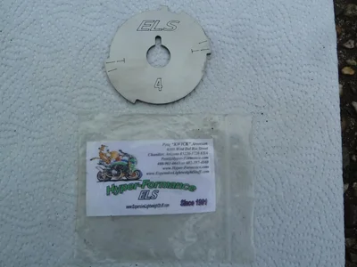

Ach da haben wir doch ne Adresse Dankeschön! Ich ruf da mal an, aber wenn die keine Restposten haben... wird ja angeblich nicht mehr hergestellt.
Der Kollege von Factory Pro wollte wissen welches Baujahr GPZ 900 - sind die Scheiben unterschiedlich? Ich bräuchte eine fürne 1000 RX, Olaf hat nach 2 für 900er gefragt...

...hier mal das Teil welches ich mal hatte.....auch aus den USA, von ELS....
Dateityp: jpg P1080388.jpg (176,8 KB, 44x aufgerufen)

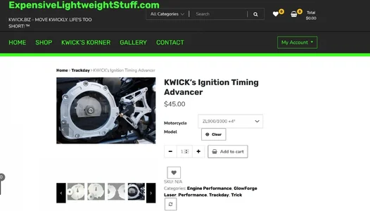

Ok, trotz des Namens der Webseite fast die Hälfte, aber passt das auch in ne 900 oder 1000 RX - auf seiner Webseite bietet er sie nur für ZRX, ZX11D und ZZR 1200 an....

......ich sehe auch ZL900 bzw. ZL1000, was indentisch ist mit GPZ900 und GPZ1000.
Dateityp: jpg scheibe.jpg (112,0 KB, 40x aufgerufen)

Klasse Alex - Danke! Da sieht man mal wieder Googeln ist nicht gleich Googeln
Die Dyna kann man auch in DE bestellen:
https://www.micronsystems.de/dynatek...ki-gpz-90.html
PS: Durch die Anzeige wurde auch beantwortet ob die 900er und 1000er gleich sind

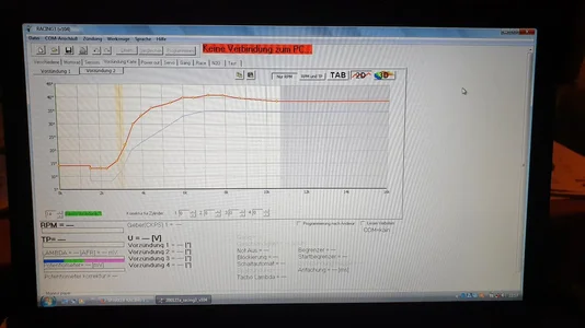

Zum Thema ignitech kann ich was sagen.
In der Zrx hat diese Zündbox das Biest ganz urgewaltig aufgeweckt. Kein anderer Zündrotor nötig, da diese Cdi voll programmierbar ist.
In Verbindung mit Einzelzündspulen eine Offenbarung.
Die Tcip4 hat 4 Ausgänge, also vorbei mit in Reihe geschalteten Steckerspulen. Der tps Sensor ist jetzt mein Freund, nimmt nur da den Zündzeitpunkt zurück, wo ich es will.
Der Motor läuft einfach toll, sehr kultiviert und mit Druck untenrum ohne irgendwelche Ruckeleien, sehr starke Mitte und jetzt auch mit Freude in Richtung Begrenzer. Das ging mit der original Cdi so nicht.
Allerdings sollte man schon wissen was man da tut in der Programmierung, also bei welcher Drehzahl welcher Zündwinkel sinnvoll ist.
Im Bild sind noch 14⁰ Basiszündwinkel, weil ich den +4⁰ Zündrotor noch verbaut habe.
