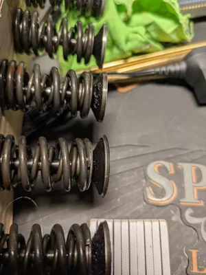

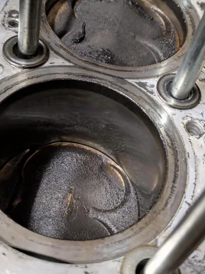

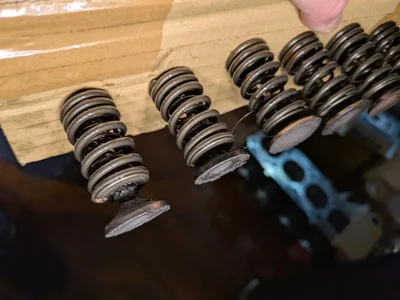

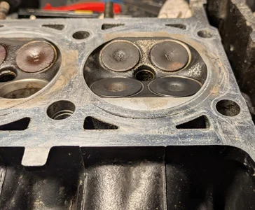

wenn die Kompression vor dem Ventilspieleinstellen schlecht ist, direkt danach gut und recht schnell wieder schlecht, würde ich mal auf eingeschlagene Ventile tippen... .
#7 |
Beiträge: 1.747
Renommee-Modifikator: 25 ![]() ![]() |
Da ist scheinbar vieles im argen. Das Ventilspiel hört sich wie eingeschlagenen Ventilsitz an. Hast du AT Motor liegen ? Wenn ja nimm den mal. Dein jetziger hat zu viel Probleme. Vergaser ultraschallen bei der "Brühe" unbedingt. Erst wieder mit Sprit aus Tank wenn dieser "Sauber" ist sonst kannst das gleich nochmal machen. Dann synchronisieren und einstellen. Danach sieht man weiter.

Danke Dir/Euch. Die AT Motoren sind mir leider gerade ausgegangen, und irgendwie ist jetzt schon auch der Ehrgeiz angestachelt :-) - Gibt's ein "Kochrezept", um das zu prüfen? Eingeschlagener Ventilsitz?
#9 | |
Beiträge: 2.033
Renommee-Modifikator: 13 ![]() ![]() |
schau mal hier: https://900r.de/gpz-forum/showthread...+eingeschlagen

Deinen Tank hast Du ja schon weggebracht. Die größte Baustelle die Du jetzt hast sind die Ventile wie die Kollegen ja auch schon zuvor geschrieben haben. Löse diese Problem zuerst mal und mach Dir danach weitere Gedanken. Das was Du schreibst geht alles in die richtige Richtung, Deine Beschreibung der Probleme klingt nach vernachlässigtem Moped. Was hat Sie den gelaufen ? Um Deine Frage mit dem hochdrehen zu beantworten, ich tippe auf ein Vergaser Problem. Wenn der sich nicht einstellen lässt und Sie hochdreht deutet das darauf hin. Raus damit und reinigen, Düsen würde ich bei der Problembeschreibung nicht reinigen, lieber einen neuen Rep-Satz und neue Schwimmernadelventile. Aber wie gesagt, erstmal das Ventilproblem lösen. Wünsche Dir viel Erfolg Beste Grüße...

na das ist ja mal die erste positive Nachricht von dem Moped. 60.000 sollte der GPZ Motor eigentlich locker wegstecken. Das Ventilspiel wird bei allen Motorrad Motoren kleiner, die GPZ ist da keine Ausnahme. Geh Deine Probleme systematisch an. Werkstatthandbuch oder Reparaturanleitung besorgen, danach Ventile einstellen. Wenn Du genug Gewinde an den Schrauben hast sollte das dann die halbe Miete sein. Gleichzeitig unten am Polrad die Hallgeber oder Pickups kontrollieren. Das kost alles erstmal kein Geld außer ein paar Dichtungen. Zündkerzen, Stecker und Kabel dabei checken und erneuern. Der Link von Jürgen1962 zeigt Dir den Weg wenn es kritisch wird. Wenn Dein Tank dann mittlerweile wieder da ist würd ich Sie erst mal laufen lassen. Dreht Sie dann wieder hoch muss der Vergaser raus. Damit musst Du Dich eh anfreunden, den mal öftrers rauszunehmen. Die Schwimmernadelventile machen's nicht ewig und so wie Du schreibst sind die überfällig. Mich wundert nur das Sie lief, nachdem Dir die freie Werkstatt sie eingestellt hat. Kupplung mal Kupplung sein lassen und als 710 ein mineralisches Motorrad710 nehmen. Ich fahre 20W50 wegen der Nockenwellen, aber das ist Glaubenssache. Gruß aus der Pfalz Und weiterhin viel Erfolg
