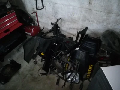

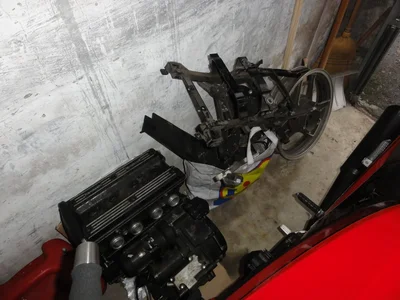

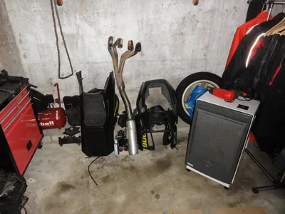

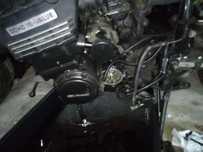

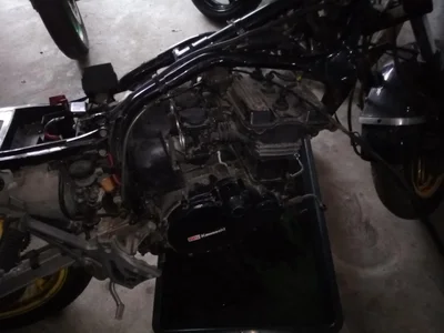

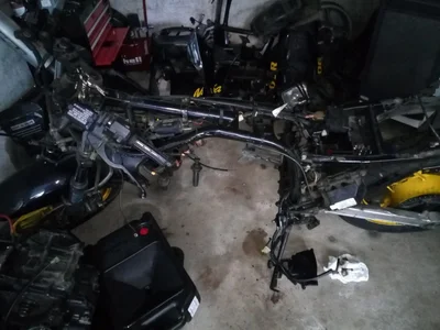

So,
der Motor ist raus, allein etwas blöde Arbeit. Muss mir beim Einbau des Neuen definitiv Hilfe beiseite stellen.
So, jetzt ist erst mal Reinemachen und aussortieren dran.

Geht alleine auch, brauchst 2 Gurte mit Ratsche und 2 zum feststellen.
Damit kannste den Motor super einfach wieder einsetzen. Hab ich schon x-mal so gemacht.
Zu 2t geht das natürlich auch - einer setzt den Motor ein und der andere trinkt Bier und hält Volksreden :-)

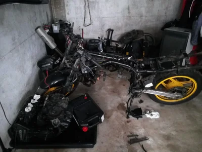

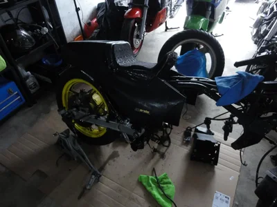

Ich habe jetzt ein kurzes Heck und ein breiteres Hinterrad von den total netten Forumskollegen erhalten.
Erst mal die Garage aufgeräumt und geschaut was auf den Schrott geht und was wieder ans Motorrad kommt und sortiert was ich strahlen udn pulvern lasse.
Das Heck braucht noch jede Menge Liebe udn einen vernünstigen Sitz, aber sonst genial.

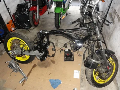

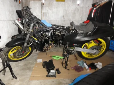

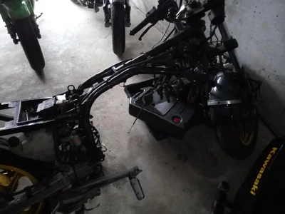

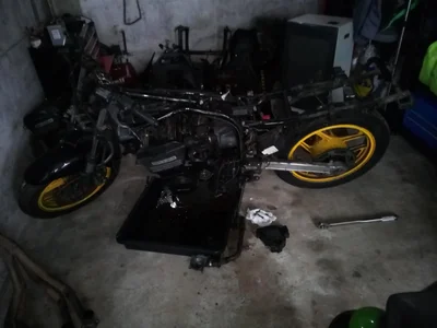

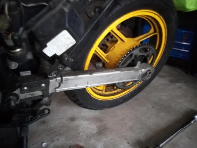

weiter gestrippt und mich um den Ölkühler gekümmert. Jetzt bin ich an dem Punkt wo nur noch Sachen drangeschraubt werden =)
Der breitere Hinterreifen macht sich schon bemerkbar, jetzt geht es ans Lackieren, Reifen tauschen, vorne neues Lager und dann wird sie langsam wieder zusammengesteckt.

Sagt mal,
bekomm ich auch einen 130iger auf die Standart 16" Felge? Dunlop baut wohl einen Reifen für Klassikrenner, der ist natürlich in der 120iger 80 16 Version nicht lieferbar.
Viele Grüße
Tazionuvolari ist offline   Mit Zitat antworten
Alt 28.01.2019, 16:35   #46
Sigwart
Benutzerbild von Sigwart
Beiträge: 5.586
Renommee-Modifikator: 47
Drauf bekommste den schon, die Frage ist ob der dann noch fahrbar ist.
Ich persönlich finde das ein 130er zu breit für 'ne 2,5" ist.
Und für nen Renner kannste ruhig den BT45 nehmen, der ist top.
