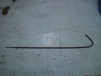

Bevor wieder 6 Jahre vergehen, hier die Fotos.
Beim Messen Ölpeilstab bei 11 Uhr in den Öleinfüllstutzen schieben, bis die
Spitze an die Ölwanne anstößt, rausziehen und ablesen.
Hi c-de-ville,
ich danke Dir!
Werd mir morgen mal den Wecker auf 10:30 stellen, dann kann ich vorm Messen
noch nen Kaffee trinken
Ne, ohne scheiss, Du meinst bei 11h an Oberkante Einfüllstutzen anliegend und dann
senkrecht oder parallel zu Einfallstutzen ?
Viele Grüße, BurnoutHH

Einfach Ölmessstab reinstecken, das erklärt sich dann von selbst.
Ist die einzige Position wo Du ihn bis zur Ölwanne durchstecken kannst.
