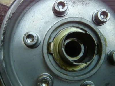

Alt 06.09.2015, 14:29   #29
Was ist das jetzt wieder für ein Scheiß
Ich hab jetzt alle Lager raus, bis auf das letzte natürlich...
Hatte keine Probleme mehr, entweder nur auf ca. 80° erwärmt und dann das Lager ausgetrieben oder Mutter aufgeschweißt, dann erwärmt und dann ausgetrieben.
Soweit alles gut, dann bleibt nur noch das Lager am Mitnehmer für den Tachoantrieb.
Da weiß ich nicht wie ich das Teil raus bekomme. Wenn man von hinten rein guckt sieht man nur den Innenring vom Lager. Von hinten könnte man es nur austreiben wenn da nicht der zweigeteilte Haltering für den Mitnehmer wäre....
Das ist so genau gefertigt, dass ich nicht erkennen kann wie ich den Haltering inclusive der Buchse raus bekomme. Haltering und Buchse sind ein Teil. Da bleibt die Frage, wie ist die Buchse in der Felge befestigt? Eingeschraubt, Eingepresst ? Keine Ahnung.
Ich hab die Felge schon ordentlich aufgeheizt und von hinten vorsichtig versucht das Ganze (Buchse, Haltering, Mitnehmer und Lager) gemeinsam auszutreiben, kein Erfolg. Hab auch versucht die Buchse am Haltering zu drehen, auch kein Erfolg.
Wie ist der Mist befestigt?

Alt 06.09.2015, 16:28   #30
Sigwart
Benutzerbild von Sigwart
Beiträge: 5.586
Renommee-Modifikator: 47
Servus, ruf doch einfach mal bei PVM an und frag nach. Der einfachste Weg ist manchmal der beste.
Alt 06.09.2015, 18:37   #31
Jo, stimmt.
Gute Idee, ich werd denen morgen mal die Daten und Typennummer der Felge schicken und das Bild ran hängen. Vielleicht haben die ja noch Unterlagen von der antiken Felge.

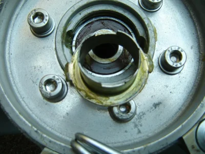

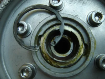

Alt 06.09.2015, 18:57   #32
ROD
Registriert seit: 03.11.2012
Ort: Bruchsal
Beiträge: 48
ROD befindet sich auf einem aufstrebenden Ast
Hallo Hightower,
auf dem Bild glaube ich zu erkennen ,daß die Tachowellenantiebsbuchse sich in
die Sicherringsnut hineingedreht hat. Habe bei mir nachgeschaut da ist die Tachowellen
antriebsbuchse recht passgenau auf das Lager gelegt und dann mit dem Seegerring gesichert. versuche Bilder zu machen.
LG.rod

Alt 06.09.2015, 19:07   #33
Zitat von ROD Beitrag anzeigen
Hallo Hightower,
LG.rod
Ok, das wird es sein.
Der Mitnehmer ist knallefest in der Felge und den Seegering kann ich nicht mal sehen. Das hat mich ja auch so gewundert, mit so einem Ring hatte ich eigentlich gerechnet.
Super, jetzt weiß ich wo ich morgen weiter machen kann.
Dann muss ich den Mitnehmer halt überreden die Felge zu verlassen.
VIELEN DANK !! Das hat sehr weiter geholfen
Der Rest ist dann einfach..
Alt 06.09.2015, 19:28   #34
Die Mitnehmer für den Tacho sind lose drin. Wird sich verkeilt haben.
Alt 07.09.2015, 17:54   #35
Aber sowas von...
War auch nicht zu sehen dass das Teil oben drauf ist, sah aus wie unter dem Ring.
Hab das Ding los gedengelt und dann ausgehebelt.
Da drunter waren der Sicherungsring und das Lager dann kein Problem mehr.
Nu ist alles auseinander. Jetzt noch Lack runter, Schrauben und Lager neu bestellen und alles wird wieder schön.
