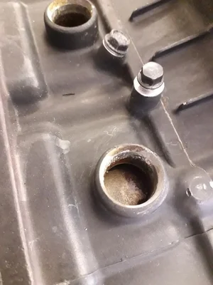

Servus,
nachdem ich den Rost in den Wasserohren recht einfach entfernen konnte, hab ich heute mal die Aus / Einlässe angeschaut, da kann man schon ordentlich Rost an den Laufbuchsen sehen (ich nehme an das sind die Laufbuchsen). Wie krieg ich das raus?
Erste Idee wäre die 4 2cm Löcher zuzumachen und oben Fertan reinzukippen, das 2 Tage stehen zu lassen und dann ordentlich zu spülen... Kumpel meinte aber das könnte schlecht für die Zylinderkopfdichtung sein?
PS: lese auch gerade was von Spülmaschienentabs kleinmachen, auflösen und rein - Prozedur mehrmals wiederholen....

Kipp Frostol und destiliertes Wasser im Verhältnis 1:1 rein.
Bevor die Laufbuchse durch ist hast du den 3. Rollator verschlissen.
Danke für den herzhaften Lacher - da magst Du recht haben.
Aber trotzdem würd ich da gerne was unternehmen - mittlerweile eher minimal-invasiv mit den beiden Reinigern nach Vorschrift. Danach dann Deine Empfehlung...
Bohemund ist offline   Mit Zitat antworten
Alt 29.01.2021, 20:23   #30
Beiträge: 1.882
Die Teile sind 30 und mehr Jahre alt. Die Laufbuchse ist mit einen O-Ring in der Laufbahn gedichtet. Hoffe nur das Zeug was du reinkippst verschlimmert nichts.
Ein durchaus valider Einwand. Aber ist doch irgendwie unbefriedigend von oben bis unten alles schick zu machen und dann mit dem Wissen rumzufahren das da unten der Rost blüht.... ich geh nochmal in mich ob ich das Risiko eingehe.
Ich habe das Kühlsystem vor ein paar Jahren gereinigt indem ich einen Kreislauf über eine Aquarium-Pumpe und einen Eimer hergestellt habe, einige Tage laufen lassen und Reinigungsflüssigkeit ab und an gewechselt.

mit was hast Du denn gespült?

Erst mit Essig/Zitronenreiniger, dann Kühlsystemreiniger und zum Schluss mit destilliertem Wasser (wenn mich meine Erinnerung nicht täuscht).
Aber da gibt es hier im Forum bestimmt jede Menge Erfahrungen, was man da so nehmen kann!
