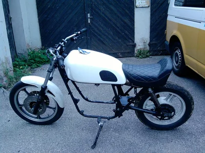

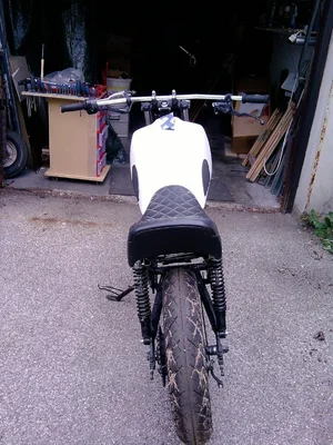

Der weiße ist zu lang! Reicht viel zu weit in´s Rahmendreieck und stört so die Optik.
Auch der fette Sessel passt in der Kombi m.E. nicht, weil er zu weit nach hinten versetzt ist.

also ich finde den 2. Tank am besten

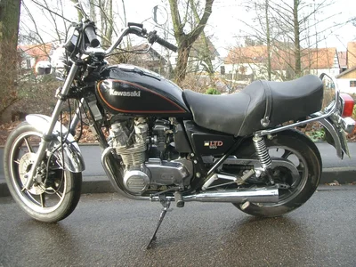

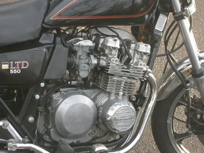

Hi Gemeinde,
anbei ein PIC von den originalen Schiebervergasern ( rund, nicht flach ) und ein PIC vom Seitenständer.
Falls jemand noch Details braucht, einfach melden.
Mopedd steht bei mir in Franken.
Gruß an alle
Arnie
Dateityp: jpg CIMG0123.JPG (643,2 KB, 28x aufgerufen)
Dateityp: jpg CIMG0117.JPG (676,5 KB, 34x aufgerufen)

Mir gefällt der 2te Tank am besten. Vielleicht etwas voluminöser aber mit der Form.

Na gut, dann werd ich mal mit dem 2ten tank weitermachen. AUSSER jemand hat noch nen originalen Tank, der wäre mir natürlich am liebsten.

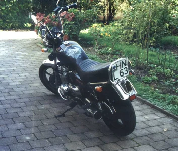

@Arnie: Schickes Teil!!! Sehr gepflegt.
Meine sieht da etwas abgerissener aus, aber ich liebe sie trotzdem immer noch:

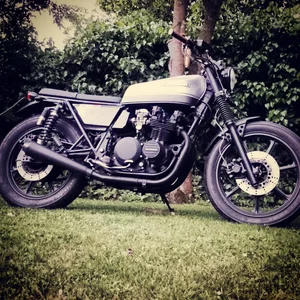

die Unterdruck vergaser passen nicht an die z550 Zylinderköpfe. Du brauchst den Zylinderkopf von ner GPZ550 nach 82.
Die original 22 TK Vergaser haben feine Stahlmembranen in den Chokeklappen. Mach die raus und mit Epoxi oder so zu. Wenn die sich lösen schiessen die sonst durch den Motor.
Anbei mal nen Bild von meiner KZ550 mit GPZ Motor von 81.
Dateityp: jpg IMG_20140704_082242.jpg (316,6 KB, 19x aufgerufen)
