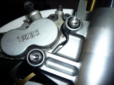

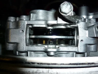

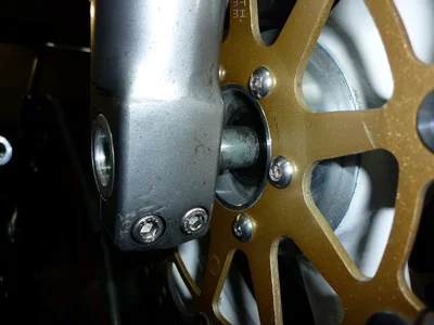

Hallo Leute,
hier mal der Zwischenstand, die Distanzen für die Scheiben sind jetzt mit neuen Schrauben montiert, passen perfekt super Firma die ich da im Netz gefunden habe, kann ich nur empfehlen.
Bremssattelschrauben habe ich mir jetzt aus Titan schicken lassen waren dann auch nicht viel teuer als originale neue.
Der Tipp mit dem Audi Händler hat nicht funktioniert, der super bemühte Mitarbeiter am Ersatzteiltresen hat im PC nur 14x38 gefunden auch beim Golf usw.
Hier noch ein paar Bilder vom Stand der Dinge.

Hm interesantes Projekt, wobei ich dann für vorne eherauf die 17er PVM gegangen wäre. Und die riesigen Scheiben sehen schon scharf aus nur leider geht dann das Design der Felge total unter.
Aber Technisch gesehen eine Super Idee. Und zu den 6 Kolben von Django, der hat so viele davon das er die verkauft ;-) meistens zu nem guten immer aber zu nem fairen Kurs ;-)
und viel glück beim TÜV das sieht neuerdings ja echt bescheiden aus
Da geb ich dir recht,zumal die 16" Felge mit Bereifung vom fahren her nicht der Hit ist,da das Aufstellmoment in Kurven beim Bremsen sehr hoch ist und auch zu gefährlichen Situationen führen kann,war bei der originalen 16",18" Variante schon so.
Bei den ersten CBR 900 gab es auch das 16" Vorderrad und viele haben im laufe der Jahre auf 17" umgerüstet,nicht wegen der Optik sondern wegen der Fahrdynamik.
Die alten PVM Felgen wären mir persönlich eh zu schwer,da gibt es besseres.
Aber jeder wie er möchte.
Gruss Michael

Zitat von GPZwalther Beitrag anzeigen
Wer schön sein will muss leiden, die großen Scheiben am 16" Rad war immer mein Traum.
das könnte zu einem Alptraum werden.
Das ohnehin schon schwere 16"PVM, mit solch großen Scheiben zu kombinieren, kann nur zu weiter erhötem Kraftaufwand beim Einlenken führen.
Aber egal, mir hat jemand gesagt, im Norden soll es sowieso keine Kurven geben.

Moin Moin,
mit dem Tüv mach ich mir auch langsam sorgen, aber erstmal mit dem Rohbau hin und schauen und schleimen bevor ich die Gabel einbau und dumm dastehe.
Leichter als die Originalfelge ist es auf jeden fall.
Ich fahre jetzt (bei mir eingetragen) 16/18 PVM mit den alten 86er Zangen und alter Gabel.
Wegen der Gabel baue ich um, und im dem Zuge gleich bessere Zangen, aber da ich keine Rennen fahren will, und die Kombi Zangen und Gabel zusammen aus der ZX9R kommen, dachte ich besser zum Eintragen.
Und Kurven ! haben wir schon viele, nur nicht so viele enge, dafür aber prima schnelle langgezogene, ich finde die machen richtig spaß.
Da habe ich mit meiner Felgenkombi mit Battlax Reifen schon viel spaß gehabt.
Ich finde die 6-Kolbenzangen auch optisch viel geiler, aber eine Bremse sollte auch dosierbar bleiben, und für meine Sättel habe ich in der Bucht 25,-Euronen bezahlt.
Wenn ich den Tüv schaffe werde ich erst mal testen, die 320er Scheiben bringen ja auch einen unterschied, auch weil ich nur 16 Zoll habe und der Hebel da noch näher dran ist (ich meine den Hebel den die Felge hat zu dem Hebel den die Scheiben haben).
Wenn mir die Bremse dann nicht reicht (hier im flachen Land), dann bin ich auf rote Beringer-Zangen mit roten Scheiben scharf. Die dann mit polierter Felge und polierter Gabel (unten), das wäre dann mein Ziel.

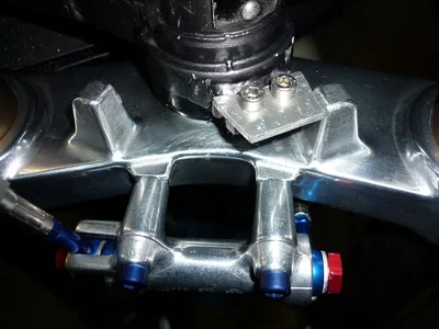

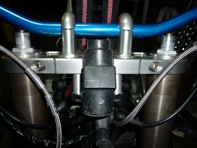

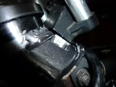

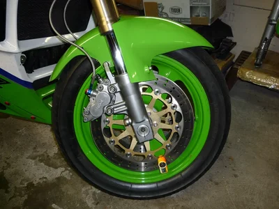

Hallo Leute,
hier mal der aktuelle Stand, ein paar Bilder von den Details.
Der Anschlag wird noch als Block in Edelstahl gefertigt.

ich habe heute Nachmittag ein super Erlebnis gehabt, der freundliche TÜV Prüfer hat mir alles eingetragen
GPZwalther ist offline   Mit Zitat antworten
Alt 02.08.2013, 22:54   #36
fitti1980
Benutzerbild von fitti1980
Registriert seit: 02.11.2006
Ort: Bangkok
Alter: 45
Beiträge: 2.261
Geile Sache - Glückwunsch und halt ihn dir warm
www.sebastian-fittges.de
Alt 03.08.2013, 21:20   #37
GPZwalther
Benutzerbild von GPZwalther
Registriert seit: 09.04.2012
Ort: Grasberg
Beiträge: 143
Renommee-Modifikator: 15
GPZwalther befindet sich auf einem aufstrebenden Ast
er hat nichts dagegen wenn ich Ihn weiterempfähle, ich bin ja schließlich ganz normal zum Tüv gegangen und die haben mir seine Karte gegeben.
Eingetragen hat er mir:
- die Gabel mit passend gedrehtem Joch
- Spiegler Gabelbrücke von ZX10 mit LSL Lenker A00
- die Felgen nochmal neu mit 130/70 ZR16 BT016pro und 160/60 ZR18 BT023
- die Bremsanlage mit Adaptern hinter 320er Ducatischeiben und Bremssättel Tokico 4 Kolben mit Bremspumpe von zzr1100c
- Bremsleitungen Melvin vorne und hinten
- Federbein zzr1100c mit Ausgleisbehälter
- Mokoheck Ein und Zweimann Betrieb wahlweise
und das ganze mit Hauptuntersuchung für 355,-€
Der Hammer
Und meine Alu Töpfe will er nach Fonmessung am Dienstag auch noch eintragen, er sagt die kann man ja nachstopfen wenn zu laut.

ich bin zwar nicht der Profi, aber für mein Gefühl ist Die Dicke sehr direkt beim einlenken geworden, wackelt nicht bei Top Speed, auch wenn man Sie anwackelt hört Sie sofort wieder auf.
Und die Dämpfung ist auf jeden Fall viel besser geworden. Jetzt kann ich richtig fahren.
Bremswirkung --- der Hammer.

der Tüv hat das in Einzelabnahme mit Fahrprobe abgenommen, der Ing. sagte alles bestens.
der unterschied zu deinem Umbau ist das ich vorne 16" habe mit dem BT016pro und hinten 18" mit BT023, die Reifendrücke machen auch viel aus, ich fahre vorne 2,5 und hinten 2,8 kalt eingestellt.
