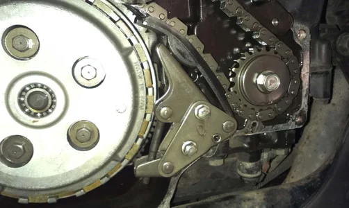

Am Korb sieht man Kratzer und an der Spitze des LimaGummis auch an beiden Seiten. Die Kettenglieder sind zum Teil schon sehr schwergängig.
Wollte wohl die Kette um einen Zahl weiter hüpfen und hat damit den Vorwärtstrieb beim Anlassen blockiert. Muss nochmal schauen ob in der Gegend des Ritzels untern Macken am Block sind.

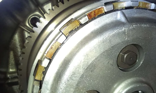

Hab bei der Gelegenheit die Kupplungslamellen durchgemessen. Liegen alle bei 2,91 oder leicht drüber.

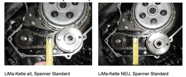

Ja, Kette sieht nicht mehr so frisch aus.
Hier der Kollege EXKawaEX hatte mal einen Vergleich gemacht.

Schau dir auch mal das Loch an wo der Stufenstift vom Spanner durchgeht , wenn das schon leicht oval ist schmeiss den mit raus.

@ digdog Das Aufnahmeloch des Stuftenstifts ist schön rund. Maße: 5,35/5,38 mm

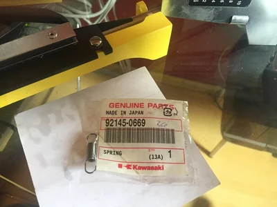

Wenn man eine neue Feder hätte dann wäre das Ding fast wie neu.
Die Feder gibts doch einzel , hab glaube ich noch eine im Keller , ich muss mal nachschauen.

So, Erfolg man siehts bei mir im Keller aus und das Ding ist ja nicht Groß.
Musst noch mal die Nummer vergleichen obs in die 900er passt.
Ich hatte für die 1100er bestellt weil ich bei mir auch die dicke Kette und die andern Zahnräder drin habe.
Denke aber die sind gleich.

@digdog
ZX900A2 NINJA 1985 USA CALIFORNIA CANADA (921450669) SPRING 920811668, fits Kawasaki
passt

Feder ist angekommen. Danke Thomas.
Ziemlicher Unterschied. Links: Neu. Rechts: alt.
