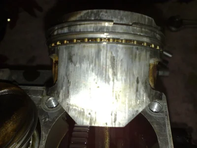

Genau das war es.......der 4´te Kolben ist der übeltäter.....hier ein paar Bilder vom kolben und Sieb. Die Zylinderwand sieht nicht besser aus.Ist ja nicht nur der Kolben, sonder das Pleulspiel ist wie hulle hin und her gegangen beim prüfen. Und was mach ich jetzt??? Wollte zum Anlass 2010.... Ist echt zum
Dateityp: jpg 12042010352.jpg (131,7 KB, 112x aufgerufen)
Dateityp: jpg 12042010351.jpg (259,0 KB, 102x aufgerufen)

OK verloren
Zumindest war es nicht der Auspuff oder die Limakette.
Leider schlimmer
Sieht aber heftig aus .
Mein Beileid.
Was willst du machen.??
Die schnellste Möglichkeit ist wohl ein anderer Motor.

Ja Pleullager hört sich dumpfer an und knallt unter last meine ich sogar mehr als im stand.
Mit dem Kolben an der zylinderwand hört sich so an wie im video und unter last ist es weg, wie auch teilweise im stand.
Und wenn die Nocke auf einer ausgelutschten kippe rumnudelt hört sich das an wie ein ford fiesta Bj.88
Aber ich wollte mich noch bei euch sehr bedanken das ihr mir da sogut wie ihr kontet beigestanden habt. Das nenne ich, DA WIRD DIR GEHOLFEN
