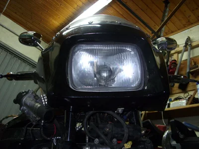

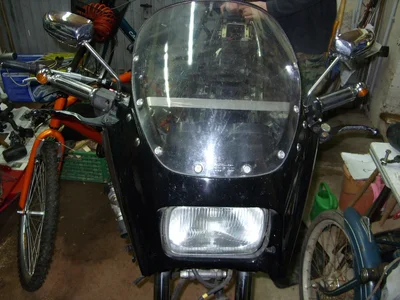

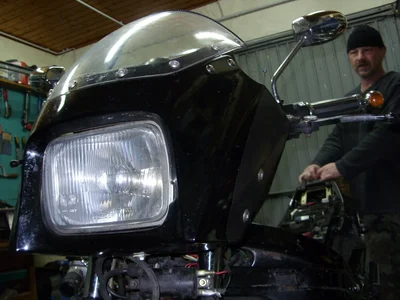

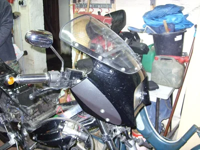

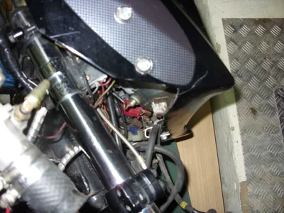

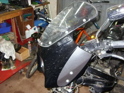

Hallo Rapakon,
habe jetzt Bilder gemacht, kannst hoffentlich ausser Dreck noch was erkennen.
Gruss..............Peter
bisher dachte ich immer die GPZ von Steffen-Lekies mit den angespachtelten Ohren
wäre an Häßlichkeit nicht zu toppen aber dieser grüne Halbschalenmurks stellt
für mich die Prestolitohren wirklich dicke in denn Schatten.
Dafür gibts wirklich nur einen Smiley :
Is ja der absolute Hammer. Also für das nächste Treffen sollte wirklich zumindest
für die Mopeds eine Gesichtskontrolle stattfinden.
Aber OK, jedem das Seine. Vielleicht erbarmt sich ja doch einer der Admin der
Bit- und Byteverschwendung.
Oliver

Augenarzt aufsuchen??
Ich seh da nix grünes. Und mal abgesehen davon, hat der Peter das Teil so gekauft.
Toll aussehen tut das nicht wirklich, der Meinung bin ich auch.

Dank Dir für die Information an Theo!
Unten rum ist sie echt mies ausgeschnitten, aber sonst find ich sie gar nicht schlecht, lenkt nämlich gut von der Maske unterm Helm ab !
Gruss....Peter

Jo,
mir gefällt's wie oben schon geschrieben ganz gut. Wenn das gekonnt geschnitten ist, wär das noch 'ne Alternative.
