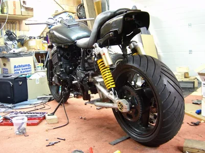

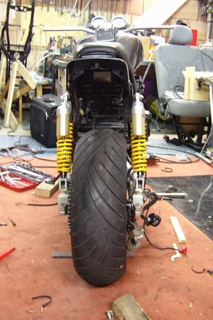

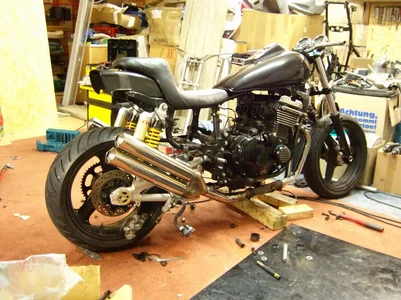

So - nun auch hier : das sind die letzten Bilder meiner Eli befor der Tank auf Schnellverschluß umgeschweißt und die Vergaserbank mit den offenen Filtern verbaut worden ist.
Motor ZRX1100 mit ZZR1100 Nocken und ZZR-Federn, 6-Gang Getriebe ZX10
Krümmer Auslaß orig., Entfall Sammler, Zwischenstück mit Ausgleich Eigenbau, SD
4-2-4 Z1000 2004
Vergaser ZRX1200 mit offenen Deckeln, Stage 3 und offener Ansaugung
Gabel ZRX1100 mit Bremse und Felge
Tank ZL1000 mit eingeschweißtem Schnellverschluß und Mittelteil FXR ( ist also ganz flach )
Schwinge ZRX1100 mit KYB-Federbeinen
Felge ZX9-R auf 6,5" verbreitert mit 190er Pelle
Das ist es im groben - Rest würde hier den Rahmen sprengen.
LG aus Lünen - Tommy

Erklärte Funktstille nu ??????????????????????????
Würde mich über ein paar Meinungen zum Zustand doch recht freuen

Also mir gefällts
Jetzt noch ne Kette damit es vorwärts geht und die Sache ist perfekt :s219:

Was soll ich sagen, ZL (oder Max) war nie mein Ding, aber der Z Auspuff ist ein No-Go für mich. Car's and Bikes wäre meine Wahl.

Richtig, das ist Geschmackssache - u.a. beides Bikes in meinem Stall, nebst 6 anderen :-) Cars ´n Bikes hatte ich auch mal auf dem Plan, kannte die Röhrchen aus den Z-Foren. Ein guter Freund von mir hat ne Z650, Z900 und ne Z1000 und hat sich den Spaß mal gegönnt - der endete allerdings jäh auf dem Prüfstand.l Wir fahren ja nunmal alle NM-gesteuere Motoren, und ganz offensichtlich sind die Cars ´n Bikes Röhrchen doch leider so offen, daß der Motor nicht mehr den nötigen Abgasrückstau erzeugen kann, um seine Kraft zu entfalten. Sowas ähnliches hab ich mit meiner Katana schon durch - die bekam irgendwann einmal eine Motad-4-1 - superschönes Ding, ganz sauber verarbeitet, aber leider der Leistungstot schlechthin und flog noch in derselben Saison runter - die Maxxer erleben selbiges ja mit den Supertrapps - 25 effektive PS weniger sind da keine Seltenheit.......
Bei der Eli ist einfach das Problem das Du an der originalen Krümmeranlage nicht vorbei kommst, ansonsten könntest Du mit einen 1/3 weniger Q-Max arbeiten, aber das hieße bei Schüle eine Sonderanfertigung, mit Strömungsdiagramm und Durchsatz...... unbezahlbar....

D&D Krümmer kaufen und auf 4in1 umrüsten...

da sind wir wieder bei der Geschmacksfrage - es gibt ein paar Moppeds an die gehört weder ne 4-1 noch ne Einarmschwinge - Max und Eli stehen da ganz weit oben, da fehlt bei ner 4-1 auf der anderen Seite einfach was :-) Die Eli bleibt bei 4-2, ganz sicher !!! Hab mal mit Shark Tracks experimentiert und die für je 1x links und rechts probiert, weil die Z1000 Anlag eigentlich für meine Katana gedacht war - sieht aber an der Eli besser aus, also bekam meine Katana die Tracks lins/rechts.

Hast ja jetzt viel geschrieben zu deinem Projekt und sieht gut aus,
hätte da aber noch ein paar
Sachen die richtig gestellt werden sollten.Kardanantrieb frisst laut deiner Angabe 25%
Leistung ,ist aber nicht der Fall liegt ungefähr bei 10 bis 15% je nach Bauart,Kettenantrieb bei 5 bis 7% aber nur bei guter Wartung und gutem Zustand ansonsten können das auch mal schnell bis zu 15% werden bei schlechter Wartung.
Das mit den 160 Perdchen am Hinterrad wird mit Gleichdruckvergasern, ob von der ZRX1100 oder ZRX1200 wohl nichts werden das sind beides 36er Vergaser,hab das hier mal ausgegraben, schau dir bitte mal den Aufwand an den die betrieben haben um auf die Leisung zu kommen.
http://www.motochip.de/projekte.html
Das es EU weit den Umbau so noch nicht gibt kann so auch nicht sein,schau dir die Bilder an,hab ich nach 10 Minuten suchen im Netz gefunden.
Das die ZZR Motoren mit den Getrieben Probleme hatten, war auch nur in den ersten 2 Jahren der Fall da wurde dann konstruktiv was geändert.Das das ZZR Getriebe in den ZRX Motor passt hatte Rüdiger ja schon erwähnt.
Ansonsten nette Beiträge von dir mit vielen beeindruckenden Schlagworten (EU weit,grösstes Amerikanisches Forum,Dipl.Ing.,namhaftes Magazin und einiges mehr) ,die aber vom kritischen lesen nicht abhalten sollten.Auch wenn ich jetzt nicht viel zu deiner Problemlösung beigetragen habe,hoffe ich doch das einiges richtig gestellt wurde und der Beitrag sachlich genug ist und ich bin auch ein Fan von Dieter Nuhr.
P.S.http://www.900r.de/gpz-forum/showthread.php?t=5763
Gruss Michael

Deine Leistungsverlustrechnung hinsichtlich des Kardan´s ist nicht richtig - der Kraftverlust am Kreuzgelenk geht in etwa 25%. Wie ich bereits erwähnte - das ist die grobe Beschreibung des Baustandes, allein die Leistungsoptimierung mittels Dyna2000 ist beeindruckend :-) Die SD der Z1000 bleiben auch nicht im Original - da muß im fertigen Zustand mal ine Meßfahrt her und dann sehen wir mal inwieweit man da durch bauliche Veränderungen den Abgasrückstau optimieren kann, ich weiß das gerade die Z1000 SD da gute Möglichkeiten bilden.
Nachdem ich heute mal die Stereobeine meiner Katana spaßeshalber an die Eli gebaut habe hat sich mein Kettenproblem fast gelöst - werde also entweder Koni´s oder Hagon-Dämpfer in ca. 330mm nehmen und dann ist das Thema durch. Der Rest geht über ein 5mm gekröpftes Antriebsritzel und eine um 12mm abgedrehte Distanz im Bereich der Kettenführung und dann iss gut.
