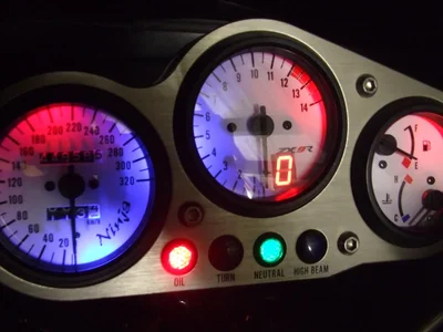

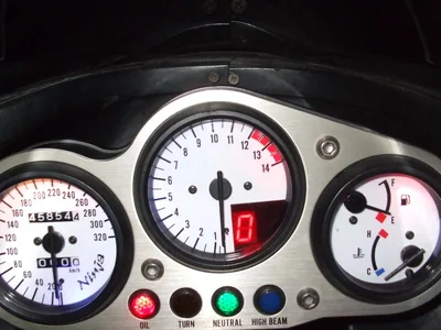

Passt der Elektro Stecker bei uns dran? Tachowelle Übersetzung passt ?
Sieht gut aus...ein bißchen zu intensiv die Beleuchtung find ich aber.
Alt 15.05.2009, 00:37   #27
burmacky
Nicht schlecht .
Ist das die Ganganzeigen von Newtacho.de ?
jepp ... die weißen Scheiben und die Ganganzeige ist von Newtacho
Alt 15.05.2009, 00:41   #28
burmacky
Stecker paßt nicht ... muß umgefrimelt werden ...und Kabel müssen verlängert werden ... Tachowelle und Übersetzung passen .... Drehzahlmesser muß angepaßt werden ...
.... so intensiv ist die Beleuchtung garnicht ... sieht nur auf den Fotos so heftig aus .. real ist es sehr angenehm ... normale Tachobeleutung(Birnchen) gegen diffuse farbige Dioden ersetzt ... die Ganganzeige wird mittels Fotozelle auf Tag- und Nachtbetrieb umgestellt ( hell/dunkel) .. funzt ganz gut soweit

gefällt mir sieht gut aus
Robert
el-paso1 ist offline   Mit Zitat antworten
Alt 15.05.2009, 08:15   #30
Schön gemacht.
Ich hätte es aber bei einer Beleuchtungsfarbe belassen.
Soll aber kein gemecker sein, ist halt persönlicher Geschmack.
Alt 16.05.2009, 01:04   #31
Beiträge: 4.705
Hi Jörg,
ist schon ganz schön geworden, für mich pers. wärs zu bunt, habs lieber in Uni.
Der Ausschnitt für die Ganganzeige könnte noch etwas besser bearbeitet werden und das ZX9R würde mich noch stören. Passt ja nicht wirklich das Modell.
Dazu mal ne Frage, wäre dort, wo das ZX9 steht auch noch Platz für die Anzeige gewesen?
Also das Ganze etwas höher und nach rechts angesetzt.

burmacky
Moin Moin Heiko !
... so bunt wie auf den Fotos ist es garnicht ... in der dunklen Garage mit der einfachen Digicam wirkt das nur so heftig ... ist real eigentlich eher dezent .... die Ganganzeige wird noch mit dunkler aber transparrenter Folie überklebt so daß das ZX9A auch verschwindet ... das Ninja stört mich auch irgendwie ... lass ich aber erstmal .. vielleicht bekomme ich noch einen weißen Kawasaki-Aufkleber mit schwarzer Schrift der das abdeckt ..
... leider war nirgends anderswo Platz für die Ganganzeige sondern nur genau an dieser einen Stelle ..

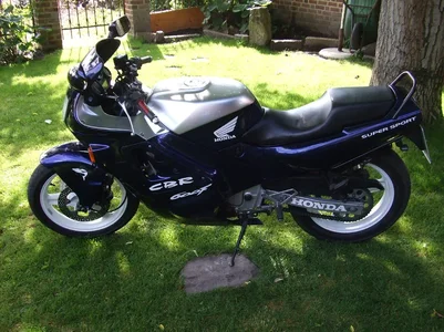

Nur mal so als Denkanstoß: Machen die nicht die Scheiben nach Wunsch? Dann hätte man doch statt ZX9R da GPZ900R drauf machen lassen können...
Alt 17.05.2009, 22:35   #38
burmacky
leider nicht ... die importieren das Zeug wohl auch nur irgendwo her hab gerade eine 87er Honda CBR600F neu aufgebaut und hätte dafür auch gern weiße Anzeigeinstrumente ... ist wohl aber nicht zu bekommen

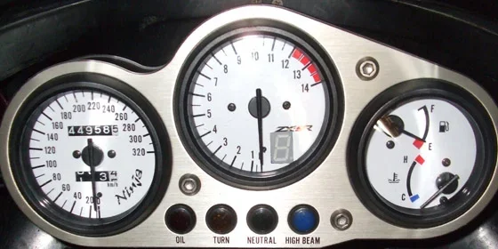

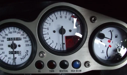

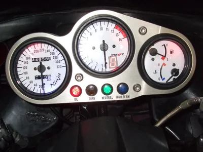

Alt 08.06.2009, 21:57   #40
burmacky
Hi Jörg,
ich habs geändert
Dateityp: jpg fglztertuztrew 070.jpg (44,7 KB, 109x aufgerufen)
Dateityp: jpg fglztertuztrew 072.jpg (113,9 KB, 125x aufgerufen)
Dateityp: jpg fglztertuztrew 077.jpg (137,1 KB, 100x aufgerufen)
Dateityp: jpg fglztertuztrew 078.jpg (187,8 KB, 107x aufgerufen)
Alt 08.06.2009, 23:17   #41
Beiträge: 4.705
Zitat von burmacky Beitrag anzeigen
ich habs geändert
Jo mein Alter, jetzt mag ich es auch richtig gut leiden.
und noch nen .
War eine klasse Idee mit dem Ausschnitt für die Anzeige und die Kanten erst , absolut saubere Arbeit würd ich da mal zu sagen.
