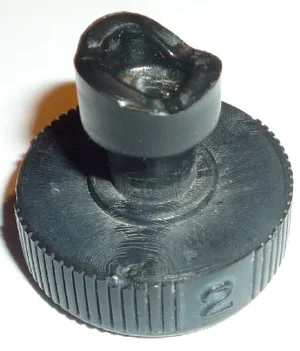

Standard Und wieder was gelernt
Und wieder was gelernt......
Hab eben das eine seit gestern undichte AVDS ausgebaut und aus meinem Lagervorrat ein anderes zum Einbau fertig gemacht.
Dabei habe ich natürlich in dieses wieder mein umgebautes Einstellrad eingebaut.
Hierbei musste ich feststellen das es die Einstellrädchen nicht nur in der unglücklichen Konstruktion Metall Verstellbolzen mit Kunststoffkappe die zum überdrehen neigt gibt sondern auch in einer Variante komplett aus Kunststoff wo sich natürlich nix überdrehen kann. Solches war nämlich in dem jetzt eingebauten AVDS drin.
Man lernt ja nie aus......
Beste Grüße Michael
www.mahler-motors.de
Geändert von Pilot (04.07.2010 um 12:31 Uhr)

Is in den 1000er und 600ern eigentlich das gleiche kränkelnde System verbaut ?
So Teile hätten die doch damals schön aus Häwi-Metall herstellen können.

Hallo Alex hattest Recht gab es anscheinend 2 verschiedene Varianten
Beste Grüße Michael
Alt 22.06.2009, 14:09   #34
Benutzerbild von Pilot
Registriert seit: 20.05.2008
Ort: Neukirchen-Rückershausen
Beiträge: 5.291
In der 1000RX auf jeden Fall, 600er weiss ich leider nicht......

War nur so das eine Seite seit letztem Samstag angefangen hatte Gabelöl zu siffen deswegen hab ich ins Regal gefasst und ein anderes genommen und auch schon vorher geprüft ob es funktioniert. hab halt das Rädchen gegen das selber gebastelte getauscht damit das wieder gleich aussieht und dabei aus dem AVDS was ich jetzt eingebaut habe das Rädchen rausgemacht und gesehen das es im Gegensatz zu den in meinem ursprünglichen Rädchen mit Metallverstellnocken komplett aus Kunststoff war.:s219:

Hi, Madels kann das sein das die USA Versionen diese Kunstoff Rädchen haben
bei meiner habe ich diese auch verbaut gehabt, und wurde von mir mit ner
AVDS Gabel von 1985 gestern umgebaut ,die Rädchen habe ich natürlich
selber gemacht und siehe da es funzt wieder
gruss Predator
