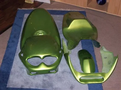

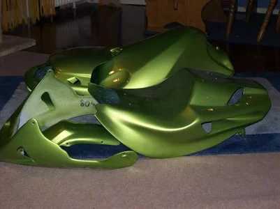

Standard teile fertig
habe meine teile abgeholt waren ja voher blau jetzt leaf green met schimmert gelb blau grün sieht geil aus lackirt wurde es mit sandox lack so wen ich euch den preis sage lacht hr euch wech alles zusammen lack klarlack glaube fühler und lackiren 60€
so jetzt sach mal was.
Dateityp: jpg 100_0213.JPG (52,5 KB, 44x aufgerufen)
Dateityp: jpg 100_0216.JPG (45,5 KB, 51x aufgerufen)
heuli123 ist offline   Mit Zitat antworten

Heuli,
am Preis fehlt ne "0", oder wer mach das für diesen Preis?
Gruß Max

Standard nee preis
nee der preis stimmt 60€ war das matreial schon um einiges teurer ( lack ) mir kann es nur recht sein.na ja habe im freifilig 100€ auf den tisch gelecKt . wird er bestimmt kein zweites mal machen lach.
