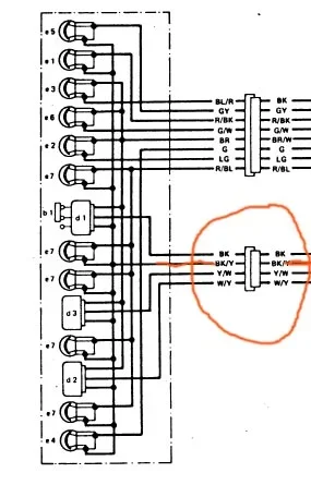

Am besten mit nen 12V Prüflampe arbeiten. Eine Seite an Batterie+, wenn Du Masse suchst, oder eine Seite Mase ( Rahmen, Batterie, wenn Du + suchst.
Wenn wirklich nix an dem Cockpit geht, keine Kontrollleuchte, Beleuchtung oder Instrumente, dann wirst Du eine Unterbrechung im Massekabel zum Cockpit haben, also das schwarz-gelbe in dem 4-poligen Stecker. Am besten mal zusammengesteckt hinten in den Stecker reingehen der zum Cockpit gehört, dann kannst sehen, ob's da noch durchgeht. Ansonsten mußte wohl das Cockpit mal aufmachen...

Nachtrag:nach weiterem ausprobieren,stellte ich fest das die Blinkerkontrolleuten,die Tankuhr,sowie die Hintergrundbeleuchtung gehen,Drehzahmesser,Neutral,Öldruck Fernlicht,und Temperaturanzeige aber nicht.Wass heist eigenlich Hazard?

Würd ich mir mal das Rot-Blaue und das Braune bzw Braun-Weisse Kabel vom dicken Stecker anschauen.

Jepp, oder halt die Hupen-Sicherung, aber die ging ja???
