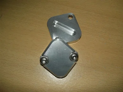

Heute hab ich die Abdeckplatten von VWMT bekommen und mitsamt neuen Simmeringen einbauen lassen, die gabel federt ! Kommt euch komisch vor ? Vorher hatte sie nur 20mm Fefderweg und ging auf die Gelenke, teilweise mit Verlust des Bodenkontaktes...bretthart. Übel nur das die angegebene Lieferzeit von 4 Wochen Käse ist, es hat exakt 8 Wochen gedauert, das ist ziemlich lau für den Preis.

Angesichts meines Saisonkennzeichen,s und wenn ich hier aus dem Fenster schaue, wird das eng, ansonsten aber ein völlig neues Fahrgefühl. Aber ein teurer Spaß den Pfusch vom Vorbesitzer zu beseitigen, die fehlende Dämpfung hat auch die Simmerringe gehimmelt. Die Platten kommen 50 €, müsste Gold sein iss aber nur Eisen . Mal sehen was als nächstes kommt, besteht bald nur noch aus Neuteilen die Dicke.
Dateityp: jpg Antidiveplatten.jpg.jpg (70,6 KB, 67x aufgerufen)

Nach dem Bild zu urteilen würde ich sagen dass das Alu ist.
50€ kommt dir evtl viel vor, aber nach den Fräsrillen, die man da drauf noch sieht, könnte ich mir Vorstellen, dass das kein Guss-Serienteil ist. Wenn man solche Teile einzeln herstellt, dann ist das pro paar rund 2-3 Stunden arbeit , bis es Versandfertig ist....vorrausgesetzt man hat die Maschine bereits auf das Teil eingerichtet (Jedenfalls für mich...hehe...kann natürlich sein, dass das ein richtiger CNCler schneller hinkriegt ). Da ist der Preis doch akzeptabel.

Die Platten waren als Edelstahl angeboten, scheinen aber tatsächlich aus Alu zu sein.
Sie decken die AntiDive Öffnungen der Gabel bis 90 ab.
2 std Arbeit....und Lieferzeit 8 Wochen...mmmh.

50 Euronen!? Ich hab noch 2 im Keller liegen von einer gebrauchten Gabel.
Sind allerdings nicht so aufwändig gearbeitet. Lediglich 2 Metalplättchen die zwischen Gabel und Antidivegeraffel eingebaut waren. Mit roter Dichtmasse geklebt - fertig.
Materialwert - 10 Cent. Wirkung dürfte die Gleiche sein.

Wenn die Platten keine Fräsung hinten haben sind sie wertlos, hatte ich ja auch dran, Federwirkung geht dann gegen Null. Undas AntiDivegeraffel kann dann abbleiben.
Ist nach dem Bild schwer zu beurteilen. Aber du kannst ja mal versuchen an einer unsichtbaren Ecke mitm Schraubenzieher eine Kante zu brechen. Sollte dir bei Edelstahl nicht wirklich gut nicht gelingen. Wenn Edelstahl Angeboten wurde, dann würde ich darauf auch bestehen... wobei es im definitionsbereich von Edelstahl auch seeehr grosse Schwankungen gibt (Auch Edelstahl kann rosten und magnetisch sein...). Ich würde, ausser Optik, keinen Grund sehen das Teil aus Edelstahl zu nehmen.
Kleine Firma vermutlich, oder kleiner Subunternehmer...
Diese Woche Fräsen wer Kühlergrills, nächste Woche Bremsflüssigkeitsbehälterdeckelchen, dann mal wieder Gabelabdeckungen.... für jeden einzelnen Auftrag die Maschine umrüsten und Halbzeug auf Lager zu halten ist meisstens zu Zeit- und Geldaufwändig, also wird erst mal gesammelt. 8 Wochen ist allerdings schon deftig... wenn ich so einen delay produziere, dann warne ich meine Kunden eigentlich vor.... ich finde das gehört sich.
Wie stark ist das ganze Teil eigentlich ?

10 mm stark...

Für mich sieht das nach Edelstahl aus . Müsstest du vom Gewicht eigentlich unterscheiden können.

Also, die Dinger sind ganz leicht, merkt man kaum in der Hand. ich tippe auch auf Alu.
