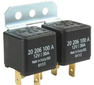

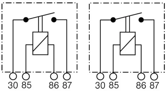

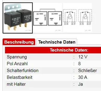

Ich habe mir jetzt dieses Doppelrelais rausgesucht, das sollte doch für Fern- und Abblendlicht gehen - zw. Batterie+ und Klemme 30 kommt dann jeweils ein 10A oder 15A Sicherung. Vom Hi/Lo Lenkerschalter würde ich 0,75mm² Schaltleitungen an die Relais legen, den Rest in 2,5mm².
Das vorhandene Scheinwerferreilais schmeiss ich dann raus.
Ist das so ok?
thanx

Alt 21.04.2025, 18:59   #21
Beiträge: 5.730
Hört sich gut an, zu dem vorhandenen Scheinwerferrelais kann ich nichts sagen.

Das vorhandene SW-Relais muss doch bleiben - Jürgen192 und Kawazuki haben mir die Scheinwerferschaltung jetzt hier erklärt:
https://www.900r.de/gpz-forum/showpo...0&postcount=13
