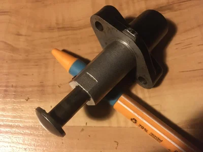

ich hab wohl den falschen Spanner (Raster mit Pilzkopf, ließ sich nur noch im Schraubstock entriegeln) drin, der hat mir einen derben Abdruck in die Spannerschiene gewämst, die es jetzt inclusive Kette zu erneuern gilt.
Ich bekomme die Steuerschine (die hintere, klar) nicht nach oben rausgezogen. Sie hat wirklich viel Luft aber ständig ist irgendwas im Weg...muss das Ding doch nach unten raus?

hier ein Bild von Raster mit Pilzkopf
Dateityp: jpg IMG_4383.jpg (134,2 KB, 32x aufgerufen)

noch eins und ich denke du meinst den montierten Spanner inclusive Feder wegen Verschleiß, wenn die Feder draußen ist darf man den wohl umfassend prüfen.
Dateityp: jpg IMG_4386.jpg (144,7 KB, 18x aufgerufen)
