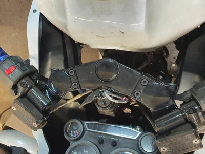

Moin.
Ich bin verwirrt....

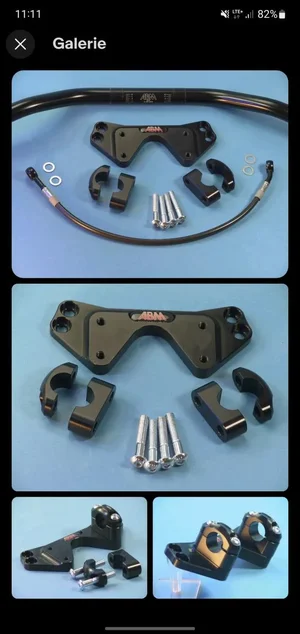

Wie soll ein Superbike Lenker Kit wie z.B. von LSL ber der GPZ 900 passen?
Wenn ich die Stummellenker demontieren bleibt doch auf der Gabelbrücke eine Erhöhung in der Mitte bzw. wo die Stummel waren ist eine Vertiefung....

Moinsen, die Gabelbrücke ist vom Vorgängermodel, passt nicht auf die Gabel der A7.
Ja, aber selbst auf der Gimbal Seite unter
https://gimbel-motorradtechnik.de/pr...eugtyp-zx900a/
würde es aus meiner Sicht nicht passen.

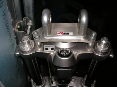

...Mahlzeit, da gehören noch Distanzstücke drunter, dann passt es drüber.
Siehe Vergleichsbild....https://www.900r.de/gpz-forum/showpo...3&postcount=26
Von Spiegler gibt es eine hübsche Lösung, sehr selten mitlerweile.....
zuschlagen.....

Auf seinem Foto ist eine vor 90 Gabelbrücke und eine 41er Gabel der A7 zu sehen. Die Löcher für die Schrauben der ABM sind zu eng.
Olafs Spiegler Vorschlag habe ich verbaut. Aus meiner Sicht eine geniale Lösung, da die Gabel oben direkt mit abgedeckt wird.

Die Baujahrangabe von Gimbel ist falsch, oder es wurde das falsche Foto eingefügt.
Diese würde auf eine A7 ab Bj. 90 passen.
Siehe Lochabstand.
zuschlagen.....
https://www.ebay.de/itm/165981363696...Condition=3000
Alter, mit Distanzen darunter? Damit hast nen Hocklenker oder Vorstufe zum Ape Hangar
Wieso? Ist doch bei der ZZR 1100 Brücke exakt genauso.
