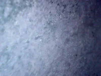

Die ersten beiden Bilder nahm ich vor der Aktion mit der heißen Zitronensäure auf. Stand der Dinge sind die beiden letzten Bilder.

Oh oh, wie kann ein Tank von innen so verrosten?
Hat den mal einer mit Wasser befüllt und stehen gelassen?
Da kann ich mich ja glücklich schätzen mit einem Tank der nur
3-4 Flecke hat, als wenn da mal ein Wassertropfen getrocknet ist.
Sieht aber schon wieder halbwegs aus, vielleicht noch mal mit heißer Zitronensäure
behandeln und anschließend mit Phosphorsäure.

Der Tankdeckel war ja beim Kauf unverschlossen und die hat auf jedenfall Wasser abgekriegt.
Hab da so eine riesige Wanne aus Plastik, 2 Pakete Zitronensäure, Tauchsieder und Wasserkocher. Phosphoräure hab ich auch 500 ml 50-60% ige. Das wird reichen.

Das gefällt mir jetzt soweit. Die dunkle grau schwarze Färbung des Blechs kommt durch die längere Einwirkzeit. Es bildet sich bei dem Vorgang eine Eisen-Phosphat Schicht. Dauerte 3-4 Tage. Dicht ist er. Keine Blasen unter dem Lack oder nasse Stellen. Die Bilder sind an verschiedenen Punkten aufgenommen.
Hab diesmal Phosphorsäure verwendet. 60%ige. Davon 500ml und den Tank mit heißem Wasser gefüllt. Einige Tage hing auch ein Tauchsieder im Tank und hat geheizt.
Interessant ist auch das gesundes Metall von der Säure laut Hersteller nicht angegriffen wird.
So toi toi toi.
Info von Wasserstoff: http://www.900r.de/gpz-forum/showpos...91&postcount=7
