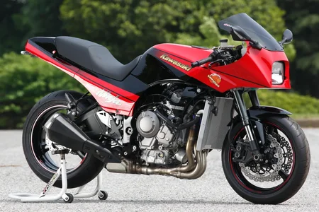

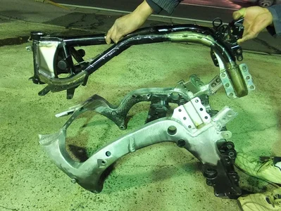

...oder einen anderen Motor verbauen ...
Gruß Walter
Gruß Walter
Hübsch ist der Motor nicht gerade
Alt 28.12.2015, 09:47   #9
Renommee-Modifikator: 33
Gruß Walter
Man sieht, der ZX10-Motor ist doch recht putzig klein, das er da so mitsamt Rahmen in die 900R passt.
Und für Stahlflexleitungen hat es nicht gereicht, die ollen Gummileitungen mussten weiter verwendet werden.
Alt 28.12.2015, 10:28   #10
ralf70
Benutzerbild von ralf70
Registriert seit: 11.09.2009
Beiträge: 848
Also die Idee finde ich ja ganz cool.....den GPZ Rahmen mit dem ZX 10 R Rahmen zu verschrauben.
Schneller und praktischer geht das echt nicht.
Allerdings fällt dir mit der Idee auch jeder TÜV Onkel zur Seite um.
@ Michael: da ist alles von der ZX 1 zu 1 übernommen. Bremsen, Räder, Rasten, Auspuff. Alles Originalgeraffel. Schee isses ned, aber die Idee zählt.

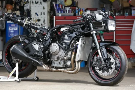

Hier ein paar Bilder von der Tokyo Motorcycle Show 2013 zum ZX10R Motor
Interresant wäre zu sehen wie das da mit dem Rahmen und den Vergasern gelöst ist...........
