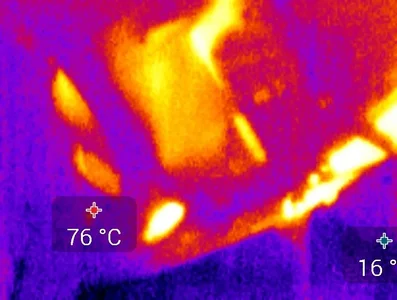

Ich dachte ich zeig euch mal ein cooles Bild. :-)
Das zeigt meine RX ungefaehr 30s nach dem anlassen nachdem sie vorher einen Tag in der Garage stand. Das Photo ist mit einer Seek Thermal XR gemacht. (Amazon)
Wie man sieht kommt der Kuehler vorne fast unmittelbar auf Temperatur. Das werte ich mal als Anzeichen fuer einen offenen/defekten Thermoschalter. Den neuen hab ich schon hier liegen, war aber noch zu faul ihn einzubauen. Ich bin mal gespannt ob man einen Unterschied sieht sobald ich mich aufgerafft habe.
Olaf
