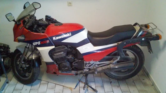

Hallo Zusammen,
mich hab ich ja schon vorgestellt nun folgt noch die Dicke.
EZ 1986
ca. 54.000 km gelaufen
Hab sie letztes WE bekommen. Bremse vorn war tot. Und wusste nicht wo es hin gelangt ist. Hab also erstmal die Bremse entlüftet mit neuer Bremsflüssigkeit.
Siehe da ca. halbe Stunde später guter Druckpunkt, alles ok.
Das hat sich auch bis jetzt (1 Woche später nicht geändert).
Hab vor die Dicke ein bischen Richtung Cafe Racer zu bauen.
Frontverkleidung bleibt erstmal erhalten.
Heck wird gekürzt und um einen Höcker ergänzt.
Wie es aussehen wird weiß ich noch nicht.

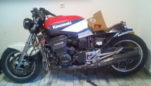

So hab ein bischen gebastelt. Und Geraffel entfernt.
Hab die Scheibe ein bischen gekürzt, originale Scheibe ist schon arg matt und an den Löchern gerissen. Also perfekt zum testen. Ging prima mit Flex und dünnen Trennscheiben.
MAn muß nur beherzt zur Sache gehen und darf nicht an einer Stelle bleiben, dann schmilzt es.
Hab auch mal aus Pappe den Linienverlauf und einen Höcker gepastelt. Möchte am Tank ein Blech anbringen am Übergang zur Sitzbank. Damit es da eine Linie ergibt.
Die Linie hab ich mal mit ein bischen TApe versucht kenntlich zu machen. Das ist aber nicht das Farbkonzept!

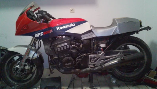

So hier mal ein Bild vom aktuellen Stand.
Heck gekürzt und Scheinwerfer mal provisorisch montiert. Der Scheinwerfer kommt am Ende (wenn ich den Halter gemacht hab) ein Stückchen höher. Soll mit der Oberkante eine Linie mit dem Tank bilden.
Den Tacho den ich hatee hab ich wie schon gesagt verworfen. Ist einfach zu groß. Den hätte ich wegen dem Zünsschloss so weit nach vorn montieren müssen, das sah nicht gut aus.

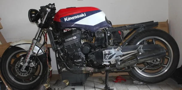

Hallo Zusammen,
hat sich wieder ein bischen was getan.
Scheinwerfer befestigt, dann festgestellt, das die Stummel viel zu hoch sind.
Also andere Stummel gesucht, gefunden und gekauft.
Sind jetzt welche von der FZR 600 3HE dran. Die haben den gleichen Durchmesser für die Standrohre.
Damit sieht´s schon viel stimmiger aus.
a ich weiß sie stehen relativ grade, geht aber nicht anders, sonst klemm ich mir die Daumen am Tank.
Von der Sitzposition fühkt es sich aber echt gut an.
Demnächst werd ich mich mal an den Höcker begeben.

Hallo Zusammen,
ich hab die Stummel nochmal anders montiert, über die Gabelbrücke.
Bin mir noch nicht ganz schlüssig über die Position. Wenn ich sie oben montiere muss auf jeden Fall die Standrohre durchschieben, etwa 1,5 cm.
Vorteil ist ich kann die Stummel schräger einstellen ohne das ich mir Beulen in den Tank kloppen muss.
Sitzposition ist natürlich auch etwas aufrechter. Wobei ich hab lange Arme (bin 1,98m) da ging das auch mit der Stummelposition unter der Gabelbrücke.
Was sagt die Gemeinde dazu.
Oben oder unten?
Gruß,
Simon

kann man nicht den Lenkeinschlag verringern , sollte doch bis zu einem gewissen Mass zulaessig sein. Hatte mal eine Bol d or mit Telefix da wurde es vom TUV abgenommen

Ob Stummel drunter oder drüber wirst du erst abschliessend wissen, wenn du dein Heck drauf hast und mal probesitzen kannst. Aber das ist ja schnell geändert.
Kommt natürlich auch drauf an, was du für ein anderes Federbein reinmachst und wie hoch dann das Heck kommt.
WENN du ein anderes Bein verbaust......
